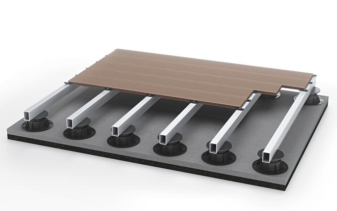

Budowa tarasu z kompozytu na stropodachu
Kompozyt drewna
Autor: EkoTeak Stropodach
Można tutaj rozróżnić dwa rodzaje stropodachów: klasyczny dach oraz dach w systemie odwróconym. W obu przypadkach dedykowanym systemem tarasowym z kompozytu drewna jest system na legarze aluminiowym, poziomowanym wspornikami regulowanymi.
Przy stropodachu o odwróconym układzie warstw, gdzie stosuje się dodatkowo dociskową warstwę żwiru spełniającą również funkcję filtrującą (lub warstwę ziemi jako element “dachu zielonego”) - można zastosować system tarasowy na legarze aluminiowym w pojedynczym układzie legarowania, poziomowanym wspornikami regulowanymi, dociśniętymi warstwą żwiru (ziemi). Dzięki tej warstwie dociskowej, sam system tarasowy jest mocno stabilny i nie wymaga żadnych dodatkowych dociążeń.
Jeśli jednak warstwa dociskowa nie występuje lub mamy do czynienia z klasycznym stropodachem pokrytym hydroizolacją - koniecznym jest zastosowanie systemu tarasowego na legarze aluminiowym, jednak w krzyżowym układzie legarów - poziomowanym wspornikami regulowanymi. Takie rozwiązanie jest bardziej stabilne i stanowi solidne rozwiązanie na tego typu podłoże.
Zobacz przekrój systemu tarasowego EkoTeak na stropodachu

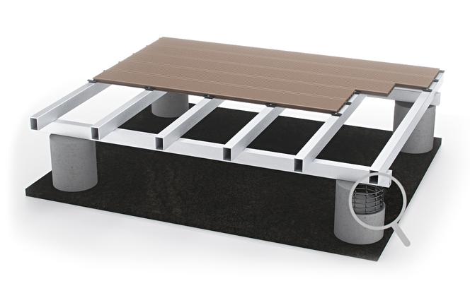

Budowa tarasu z kompozytu na gruncie
Kompozyt drewna
Autor: EkoTeak Taras na gruncie
Takie podłoże pod taras jest najbardziej wymagającym rodzajem podłoża. Zanim zastosuje się na nim system tarasowy - należy odpowiednio je przygotować, wykonując tzw. fundament punktowy. Najbardziej solidnym fundamentem punktowym są betonowe słupy “wlane” w grunt. Wykonanie otworów przy pomocy wiertnicy (na głębokość poniżej strefy przemarzania), osadzenie w otworze szalunków słupa, wstawienie zbrojenia oraz zalanie mocnym betonem (minimum B20) - wszystko w odpowiednim rozstawie, a na koniec pokrycie gruntu agrowłókniną celem zapobiegnięcia przerastaniu chwastów.
Na tak przygotowane podłoże można montować system tarasowy z kompozytu drewna. Odpowiednim systemem jest tutaj system na legarze aluminiowym w układzie krzyżowym, dzięki czemu słupy w gruncie można osadzić w siatce 140x100cm.
Zobacz przekrój systemu tarasowego EkoTeak na gruncie - fundament punktowy
We wszystkich powyżej opisanych rozwiązaniach należy pamiętać o zniwelowaniu spadku podłoża i wykonaniu niewielkiego spadku nawierzchni tarasowej do 0,5%, zawsze skierowanego od budynku(!).
