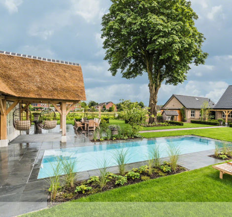

Wielkość basenu ogrodowego
Basen w ogrodzie
Autor: Niveko/ Materiały prasowe
Zbudowanie wielkiego basenu może być kuszące, ale trzeba liczyć się z wysokimi kosztami jego utrzymania
Niecki basenów ogrodowych zwykle nie są duże. Prywatni inwestorzy najczęściej wybierają te o wymiarach 6-10 x 3-5 m. Decydują o tym przeważnie koszty inwestycyjne i przewidywane wydatki na eksploatację oraz oczywiście wielkość działki. Do pływania i zabaw w basenie wystarczy głębokość 1,5 m. Nie da się wtedy jednak skakać do wody. Żeby można było skakać z trampoliny, głębokość basenu powinna wynosić co najmniej 2,4 m.
Im większe wymiary i głębokość będzie miał basen, tym więcej będzie w nim wody i tym wyższe będą koszty jej pompowania i filtrowania. Więcej będą także kosztowały środki do jej dezynfekcji. Największą pozycję w wydatkach na utrzymanie basenu będzie jednak stanowił koszt energii do podgrzewania wody. Warto o tym pamiętać, ustalając wymiary basenu.
