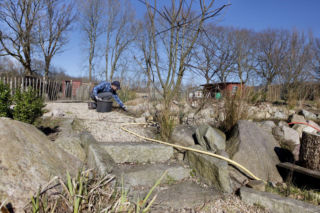

Oczko wodne wiosną - sprawdzamy brzeg oczka wodnego
Sprawdzamy, czy folia uszczelniająca nieckę stawu jest zamaskowana, bo nic tak nie szpeci widoku jak jej fragmenty wystające z lustra wody lub ziemi otaczającej zbiornik. Folia może się wypiętrzyć zimą, kiedy woda, zamarzając i rozmarzając, zmienia objętość. W efekcie dochodzi do przemieszczania się ziemi i drobnych elementów, takich jak żwir i kamienie, którymi przykryte jest dno zbiornika.O urodzie oczka wodnego decyduje również jego otoczenie. Zwykle są nim posadzone wokół rośliny. Pamiętajmy o tym, żeby zasilać je bardzo ostrożnie. Nawozy, zarówno mineralne, jak i organiczne, nie powinny się dostać do wody, ponieważ powodują rozwój glonów.

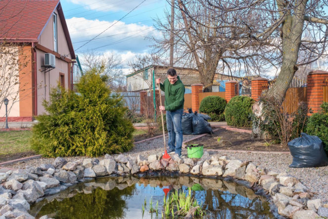

Czyszczenie wody w oczku wodnym na początku sezonu
Wiosna to dobry czas, aby oczyścić dno zbiornika z mułu. Zwykle wystarczy go usuwać raz na kilka lat, jednak w małych i płytkich oczkach wodnych warto to robić co roku. Jeżeli w zbiorniku żyją ryby, z rozpoczęciem odmulania czekamy, aż temperatura wody wzrośnie do 10 st. C i zwierzęta zbudzą się z letargu; wcześniejsze ich niepokojenie może niekorzystnie wpłynąć na ich zdrowie. Pracujemy bardzo ostrożnie (z małych sadzawek można odłowić ryby do pojemnika z wodą). Muł powstaje z osadzających się na dnie resztek organicznych. Sprawia, że z czasem zbiornik wodny robi się coraz płytszy, co ma znaczenie w małych sadzawkach ogrodowych. Niestety, jego obecność w stawie ma też groźniejsze konsekwencje. Bogaty w związki pokarmowe osad sprzyja wzrostowi glonów, a gazy powstające w procesach gnilnych mogą prowadzić do zatrucia wody. Muł możemy usunąć przy użyciu pompy do brudnej wody. Przy okazji warto wymienić około 1/3 wody w oczku wodnym (w dużych zbiornikach, gdzie panuje równowaga biologiczna podobna do tej w naturalnych sadzawkach, nie jest to konieczne).
