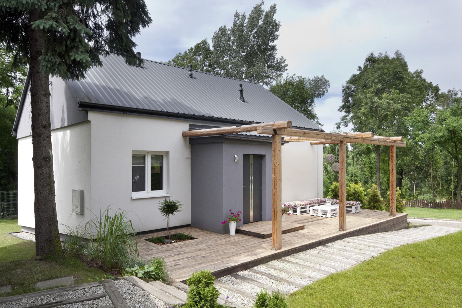

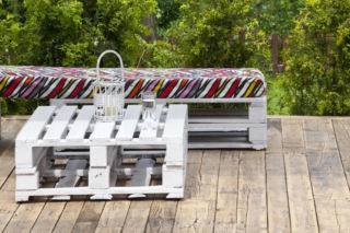

Meble ogrodowe z europalet
Najpopularniejszym zastosowaniem palet w ogrodzie są meble. Z europalet można wykonać narożniki, sofy, fotele, ławki, stoliki kawowe, leżanki, a nawet całe zestawy wypoczynkowe. Ich konstrukcja jest prosta, a efekt może być bardzo atrakcyjny.
Najłatwiejszy wariant to ułożenie dwóch lub trzech palet jedna na drugiej jako siedziska i zamocowanie kolejnej pionowo jako oparcia. Wystarczy dodać grube poduchy, materac ogrodowy i kilka dekoracyjnych tekstyliów, aby powstało wygodne miejsce do wypoczynku. Palety można pomalować na biało, szaro, czarno, w kolorach ziemi albo pozostawić w naturalnym odcieniu drewna.
Ze skróconych palet można zrobić stolik. Wystarczy je zeszlifować, połączyć, zamontować kółka albo nóżki, a blat przykryć szkłem, deskami lub płytą. Takie meble dobrze sprawdzają się na tarasie, pod pergolą, w altanie albo w ogrodowym kąciku wypoczynkowym.
Ważne jest jednak staranne wykończenie. Palety mają chropowatą powierzchnię, dlatego trzeba usunąć drzazgi, zaokrąglić ostre krawędzie i zabezpieczyć drewno przed wilgocią. Jeśli meble mają stać na zewnątrz przez cały sezon, warto ustawić je na nóżkach lub podkładkach, aby nie miały bezpośredniego kontaktu z mokrym podłożem, chociaż jeśli będą stały na podeście lub tarasie nie muszą mieć takich zabezpieczeń.
Taras z meblami z europalet
Autor: Archiwum serwisu/ Materiały prasowe Taras z meblami z europalet

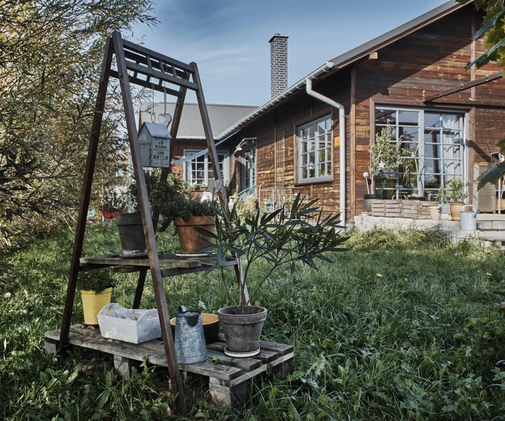

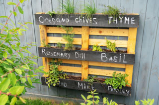

Kwietniki, półki i zielone ściany
Europalety znakomicie nadają się także do tworzenia kwietników i ogrodowych półek. Można ustawić je pionowo przy ścianie, ogrodzeniu albo tarasie i wykorzystać jako konstrukcję pod doniczki, skrzynki z ziołami, drobne narzędzia albo dekoracje.
Paleta ustawiona pionowo może stać się zieloną ścianą. W jej przestrzeniach można zamontować pojemniki na rośliny, kieszenie z geowłókniny albo małe skrzynki. To dobry sposób na uprawę ziół, truskawek, pelargonii, bratków, roślin płożących lub sezonowych kompozycji kwiatowych.
Z palet można też zrobić stojaki na donice, półki przy grillu, regały do altany albo niewielkie ogrodowe organizery. Wystarczy dopasować układ desek do potrzeb, pomalować całość i przymocować haczyki, uchwyty lub dodatkowe półki. Takie rozwiązania są praktyczne, a przy tym wprowadzają do ogrodu naturalny, nieco rustykalny charakter.

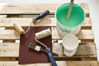

O czym pamiętać przed wykorzystaniem europalet?
Przed wykonaniem ogrodowych sprzętów z palet trzeba zwrócić uwagę na kilka rzeczy. Palety powinny być suche, czyste i nieuszkodzone. Nie należy używać elementów z widoczną pleśnią, zapachem chemikaliów, tłustymi plamami albo śladami nieznanego pochodzenia. Warto sprawdzić oznaczenia na palecie i wybierać te, które były poddane obróbce cieplnej, a nie chemicznej.
Każdą paletę trzeba dokładnie oczyścić i przeszlifować. To szczególnie ważne przy meblach, domkach dla dzieci i elementach, z którymi będziemy mieć częsty kontakt. Drewno wystawione na deszcz, słońce i zmienne temperatury wymaga impregnacji. Można je zabezpieczyć impregnatem technicznym, olejem, lakierobejcą albo farbą do drewna na zewnątrz.
