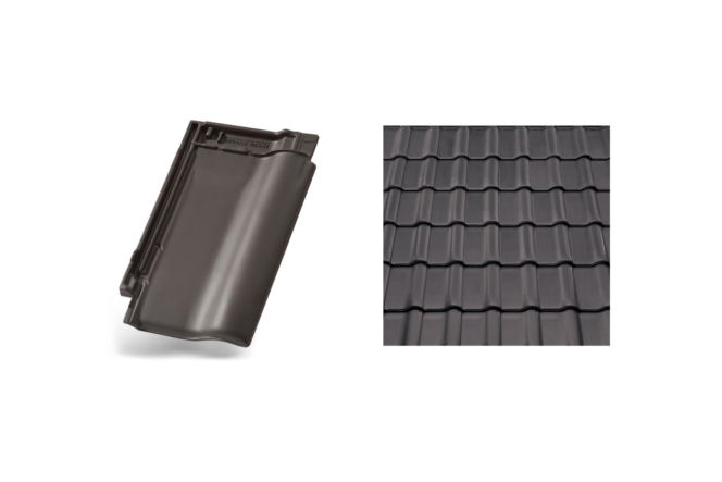

Braas Teviva Cisar, grafit
Cena dachówki podstawowej 9,31 zł/szt.
Dachówki podstawowe oraz uzupełniające - 14172,41 zł
Akcesoria (wraz z membraną dachową) - 2854,10 zł
Całość pokrycia - 17 026,47 zł

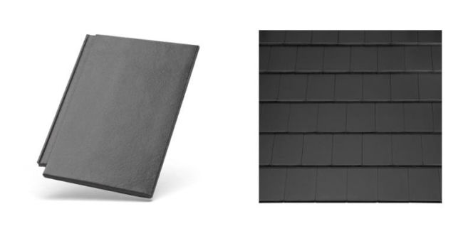

Pokrycie z dachówek betonowych
Wycenę przygotowała firma BMI, płaska Braas Teviva Cisar, grafit
Cena dachówki 9,31 zł/szt.
Dachówki podstawowe i uzupełniające - 26311,06 zł
Akcesoria (wraz z membraną dachową) - 5955,51 zł
Całość pokrycia - 32 266,58 zł
