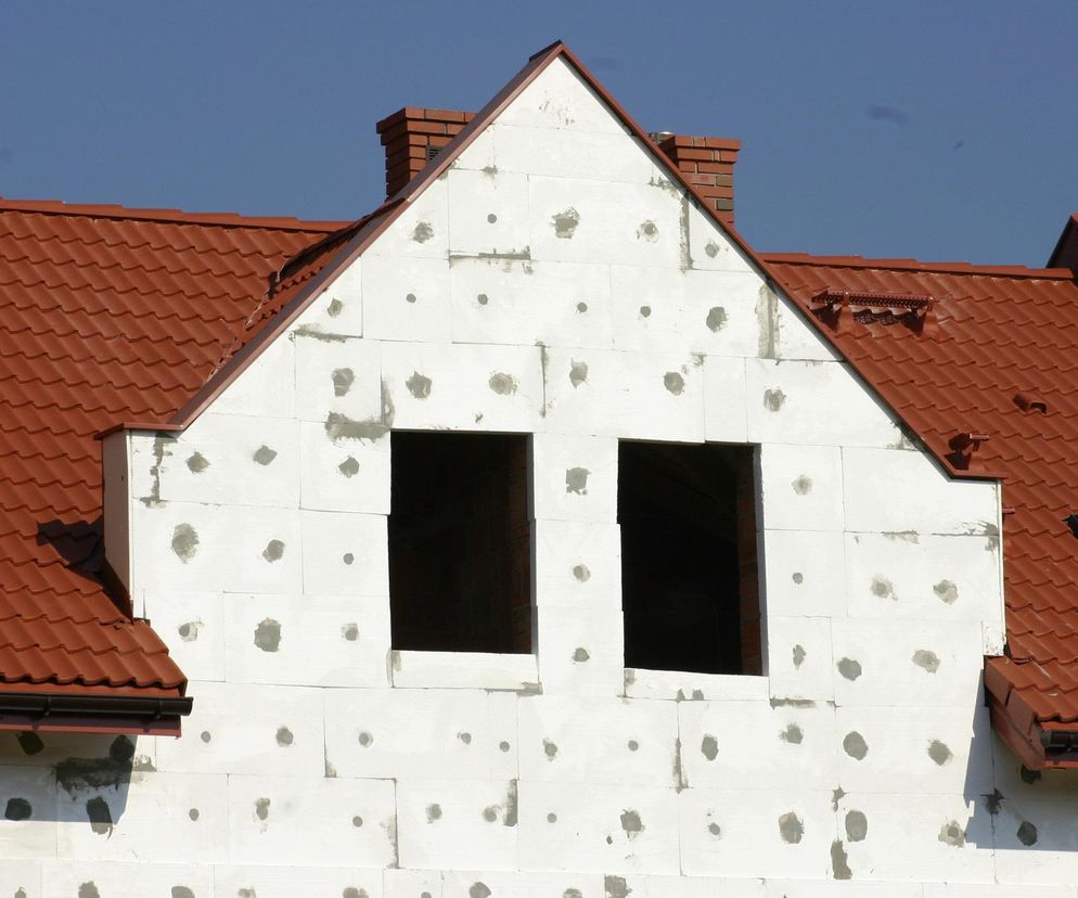

Styropian, z racji dobrej izolacyjności termicznej i niskiej ceny, jest wciąż najpopularniejszym materiałem do ocieplania ścian zewnętrznych. Waży niewiele, a jego obróbka nie nastręcza problemów. Układa się go nieco szybciej niż wełnę. Charakteryzuje się lepszą niż ona odpornością na zawilgocenie, ale nie jest aż tak odporny na działanie ognia. Ze względu na niedużą masę ma też gorsze właściwości akustyczne. Tradycyjny styropian jest tylko w znikomym stopniu paroprzepuszczalny. Zazwyczaj do ocieplania ścian zewnętrznych wykorzystujemy styropian fasadowy o grubości od 15 do 20 cm. Jego współczynnik przenikania ciepła λ wynosi 0,035-0,045 W/(m.K). Z tym, że lepiej jest wykorzystać materiał o niższym współczynniku λ, żeby warstwa nie była zbyt gruba.
Coraz więcej budynków ociepla się styropianem grafitowym. Płyty z takiego materiału mają jeszcze lepszy współczynnik przewodzenia ciepła λ. Wynosi on 0,031-0,033 W/(m.K).

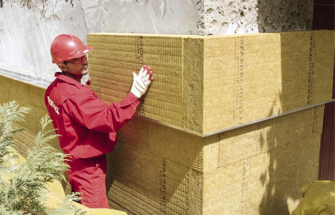

Styropian nie wszędzie się sprawdzi jednakowo dobrze. Często potrzebna jest wełna mineralna, gdyż ma lepszą paroprzepuszczalność i pozwala na odprowadzenie wilgoci zgromadzonej w przegrodzie poza budynek. Jej współczynnik przewodzenia ciepła λ wynosi 0,030-0,041 W/(m.K). Wełna jest produktem o wysokiej sprężystości, więc doskonale klinuje się między drewnianymi elementami, a jednocześnie zabezpiecza je przed działaniem ognia. Z tego względu jest idealna do konstrukcji szkieletowych. Wełna fasadowa jest wciąż droższa od styropianu. Ponieważ waży dosyć sporo, powinna być kotwiona do ściany zewnętrznej odpowiednią liczbą kołków (w przypadku styropianu kołkowanie może być zrobione ze względu na warunki np. wiatrowe).
Zobacz także: Ile kosztuje ocieplanie domu? Ceny styropianu we wrześniu 2025
Kołkować nie trzeba wełnianych płyt lamelowych. Są one węższe od zwykłych i wygodniejsze w montażu. Dobrze też przylegają do nierównych powierzchni.

Autor: ROCKWOOL/ Materiały prasowe W narożnikach ścian styropianowe lub wełniane płyty muszą być ze sobą przewiązane na mijankę

Przeważnie dom ociepla się od zewnątrz. Kupuje się materiały wchodzące w skład systemu ociepleniowego ETICS, czyli: klej do izolacji, podkład tynkarski, tynk cienkowarstwowy (akrylowy, silikonowy, silikatowy, siloksanowy lub mineralny), farbę elewacyjną, siatkę zbrojącą do podkładu tynkarskiego i inne niezbędne akcesoria.
Najkorzystniejszymi materiałami do ocieplania ścian zewnętrznych metodą ETICS są styropian fasadowy w postaci sztywnych płyt lub płyty z wełny mineralnej o gęstości 80-130 g/m3. Płyty ociepleniowe przykleja się do odpowiednio przygotowanego, suchego, czystego i nośnego podłoża. W domach jednorodzinnych kołków do styropianu można nie stosować. Jest to wymagane, gdy ściana zewnętrzna budynku przekracza 8 m wysokości. Wełna zawsze wymaga kołkowania.
Na izolacji, po jej przeszlifowaniu, robi się podkład tynkarski zbrojony siatką z włókna szklanego. Siatka musi się znaleźć pomiędzy dwiema warstwami podkładu, aby w żadnym miejscu nie wystawała. Układa się ją z zachowaniem 10-centymetrowych zakładów między poszczególnymi pasami. Na zagruntowanym podkładzie rozprowadza się i zaciera tynk, który na końcu maluje się farbą elewacyjną. W niektórych systemach tynk zastępują płytki elewacyjne, na przykład z klinkieru.
