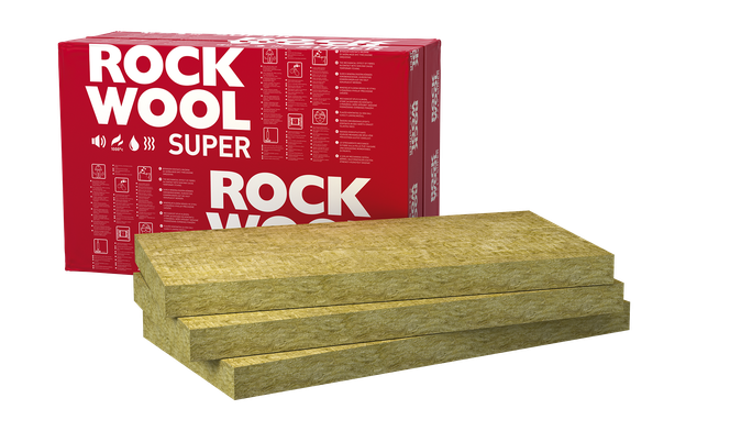

Wełna mineralna skalna
Surowcem używanym do produkcji wełny skalnej jest bazalt, gabro, dolomit lub kruszywo wapienne, a także materiał pochodzący z recyklingu – brykiety mineralne. Zostają one roztopione w wulkanicznej temperaturze i rozwłóknione. Włókna zlepia się później specjalną żywicą i formuje konkretne produkty – płyty, maty, otuliny – lub wytwarza luźne strzępki wełniane zwane granulatem. W płytach i matach z wełny skalnej włókna mają przeważnie układ rozproszony. Tylko w wełnie lamelowej są ukierunkowane prostopadle do powierzchni płyt. Płyty bywają ponadto łączone fabrycznie z papą podkładową lub laminowane welonem szklanym.
