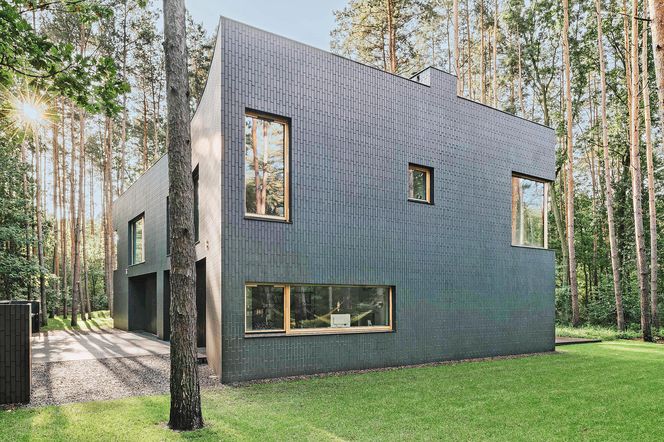

Klinkier
Autor: WIENERBERGER, projekt: Anna Pydo, Krzysztof Pydo/ Materiały prasowe Niekiedy architekci zrywają ze stereotypami i projektują fasady, w których cegły ustawione są nie poziomo, tylko pionowo
Szare i białe cegły są spokojnym tłem dla kolorowych detali, a czarne lub grafitowe często służą jako mocny akcent kompozycyjny. Dobór koloru nie podlega jednak sztywnym regułom – powinien wynikać z projektu, otoczenia budynku i rzeczywistego wyglądu próbek w świetle dziennym.

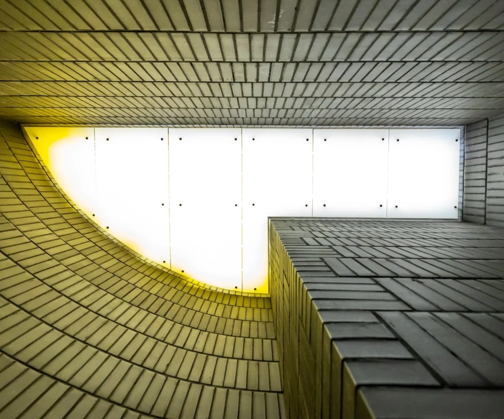

Ciekawą fakturę elewacji klinkierowej domu można uzyskać także przez sposób ułożenia cegieł, różnicując grubość muru, wysuwając cegły, cofając je lub ustawiając pod kątem względem lica ściany.
Takie rozwiązania muszą być zaprojektowane z uwzględnieniem stateczności warstwy elewacyjnej, podparcia, kotwienia, dylatacji i skutecznego odprowadzania wody. Detali przestrzennych nie powinno się improwizować na budowie.
