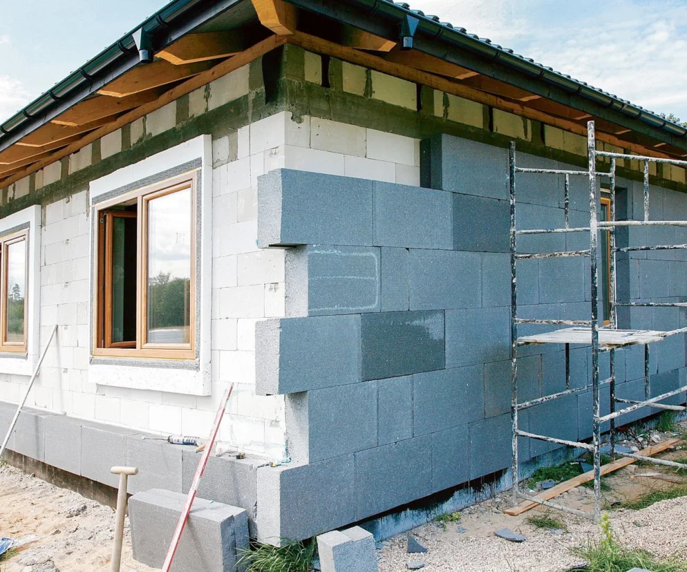

Ściana domu z ułożonymi grafitowymi płytami styropianu. O zasadach ocieplania budynków przeczytasz na Muratordom.

Trzy razy przymierz – musi być równo
Estetycznie i równo wykonana elewacja to ozdoba każdego domu bez względu na materiał wykończenia. Bardzo często elementy nie są zamontowane w jednej płaszczyźnie, a nierówności na powierzchni licowej warstwy izolacji cieplnej próbuje się niwelować potem zmianą grubości zaprawy warstwy zbrojącej. Przekracza się w ten sposób dopuszczalną grubość zaprawy, co powoduje jej uszkodzenia po związaniu i wyschnięciu. Często nierówności pomiędzy przyklejonymi płytami izolacji nie widać na pierwszy rzut oka, ale uwidaczniają się, kiedy po płaszczyźnie ściany ślizgają się promienie słoneczne.
Wszelkie nierówności powinno korygować się jeszcze na warstwie izolacji, najpierw podczas przymierzania płyt, a następnie już na etapie klejenia. Płyty nie mogą klawiszować, odstawać jedna od drugiej – muszą tworzyć jedną płaszczyznę. Powierzchnia styku sąsiednich płyt musi pozostać czysta, wolna od zaprawy klejowej. Klej, który wypłynie spod płyty na krawędź boczną, należy bezwzględnie usunąć. Płyty dociska się drewnianą deską i sprawdza poziomicą ich wypionowanie i płaskość za każdym razem. Również stosując mechaniczne łączniki trzeba uważać przy dociskaniu ich, aby nie zagłębiały się one w izolację, bo będzie to później widoczne na elewacji.
