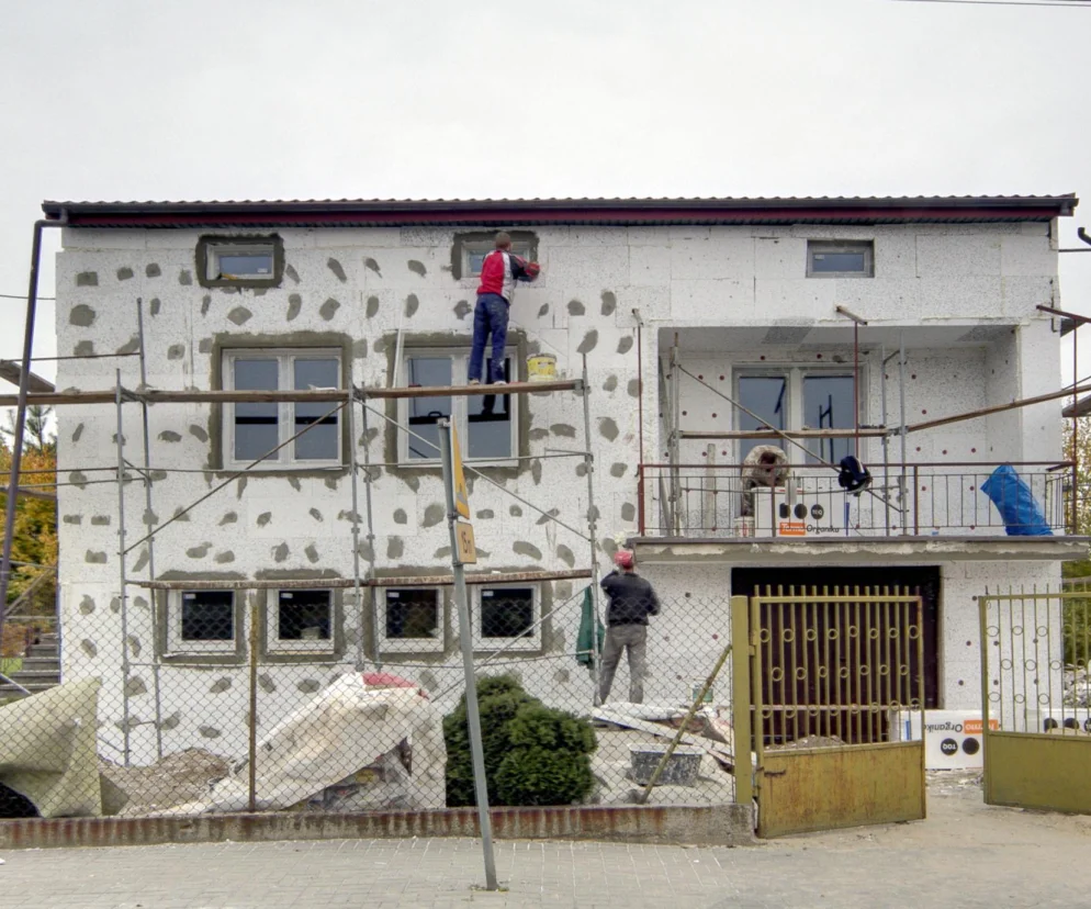

Wymarzona wymiana stolarki, ocieplenie dachu i ścian mogą okazać się zgubne dla budynku i dla inwestora. Termomodernizacja to bardzo duża zmiana warunków cieplno-wilgotnościowych domu. Szczelne otulenie od podłogi aż po dach jednak nie zawsze oznacza poprawę. Radość może prysnąć wraz z nastaniem chłodniejszych dni, kiedy zamkniemy szczelnie okna. Mokre ściany, zaparowane okna to początek kłopotów, potem jest tylko gorzej. Dlaczego tak się dzieje?
Robotnicy ocieplający biały dom styropianem. O błędach w termomodernizacji przeczytasz na Muratordom.
