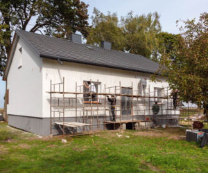

Gdy budynek ma odpowiednią izolację termiczną i szczelne, ciepłe okna, wówczas można przykręcić grzejniki, a i tak wewnątrz będzie ciepło

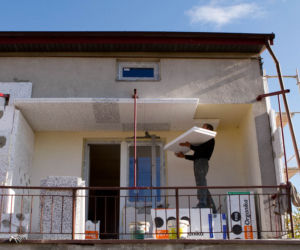

Ocieplenia wymagają też wewnętrzne ściany loggii
Autor: Piotr Mastalerz

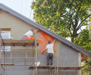

Prace termomodernizacyjne na zewnątrz należy prowadzić wtedy, gdy temperatura powietrza nie spada poniżej +5°C. Lepiej unikać dni bardzo upalnych, deszczowych lub wietrznych

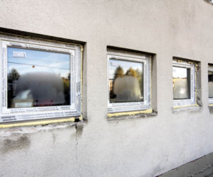

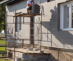

Wymianę okien na cieplejsze warto przeprowadzić przed ocieplaniem ścian. Dzięki takiej kolejności podczas ich montażu nie uszkodzimy nowej elewacji

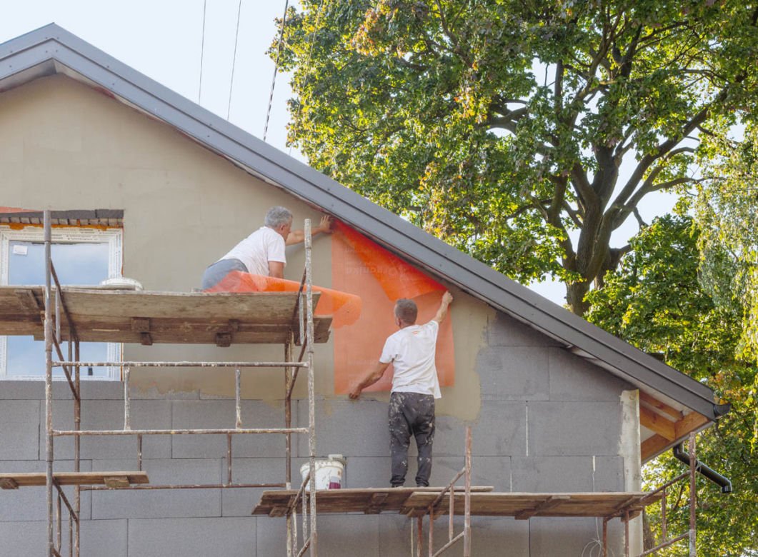

Siatka zbrojeniowa układana bez zakładu i nierównomiernie zatapiana w zaprawę będzie się później odspajać

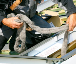

Poważnym błędem jest zatkanie wełną szczeliny wentylacyjnej między jej warstwą a deskowaniem połaci

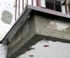

Jeśli chodzi o płytę balkonową, to nie wystarczy ocieplenie jej od góry. Izolacja musi się znaleźć też na bokach i od spodu

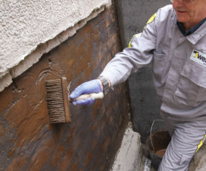

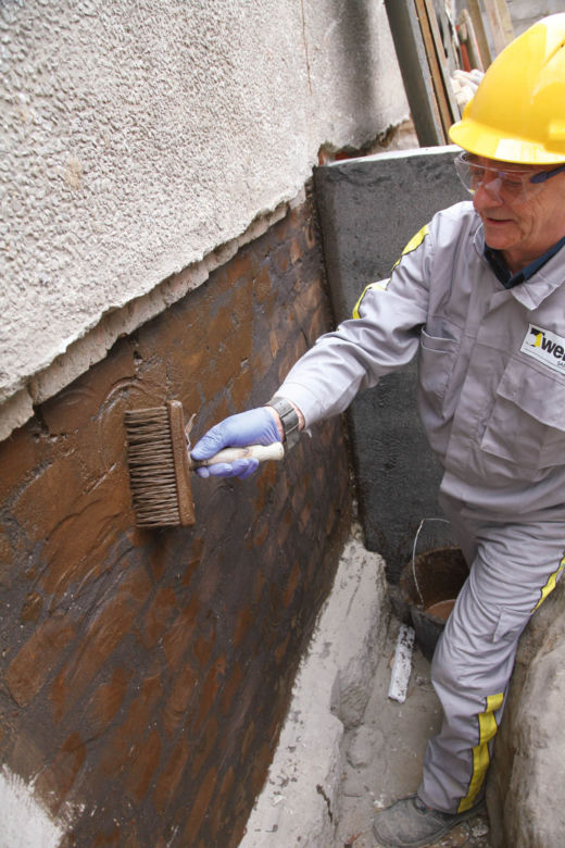

Błędem byłoby ocieplenie ścian fundamentowych albo piwnicznych bez wcześniejszego naprawienia lub odbudowania ich hydroizolacji
Autor: Andrzej T. Papliński

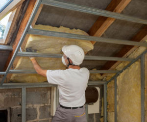

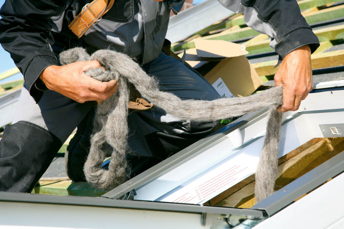

Jeśli okna połaciowe nie mają specjalnych ramek termoizolacyjnych, między ich ościeżnicami a krokwiami musi się znaleźć warstwa ocieplenia
