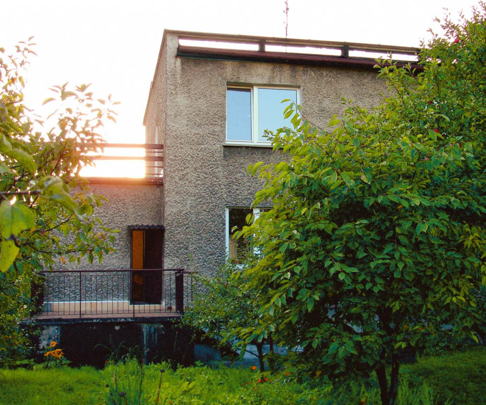

Dlaczego domy z lat 70. wymagają termomodernizacji?
Typowy dom z lat 70., zwłaszcza popularna „kostka”, może mieć ściany bez izolacji albo z pustką powietrzną, nieocieplony stropodach, stare okna i słabo zabezpieczone fundamenty. W tamtym okresie stosowano rozwiązania odpowiadające ówczesnym normom i dostępności materiałów, a ograniczania strat energii nie uważano za tak istotne jak obecnie. W wielu takich budynkach ciepło ucieka przez ściany, dach, stolarkę oraz połączenia poszczególnych przegród. Dlatego termomodernizacja to podstawa podczas remontu.
Nie każdy dom z tej dekady zbudowano jednak w taki sam sposób. Ściany naszego domu mogą być jednowarstwowe, dwuwarstwowe lub szczelinowe, a płaski dach może mieć konstrukcję wentylowaną albo niewentylowaną. Dlatego kopiowanie rozwiązania zastosowanego u sąsiada może przynieść więcej szkody niż pożytku. Technologia i grubość izolacji powinny wynikać z rozpoznania konstrukcji konkretnego budynku.

W domu kostce z lat 70. bardzo ważnym etapem jest modernizacja stropodachu. Sposób wykonania prac zależy od tego, czy dach jest wentylowany, czy niewentylowany. W stropodachu wentylowanym materiał można wprowadzić w przestrzeń między stropem a pokryciem, na przykład metodą wdmuchiwania. Stropodach niewentylowany może wymagać ułożenia izolacji na istniejących warstwach, usunięcia samej hydroizolacji albo rozebrania całego starego układu.
Przy remoncie trzeba sprawdzić stan papy, obróbek blacharskich, odpływów i warstw spadkowych. Układ nowych warstw powinien uwzględniać paroizolację, termoizolację i hydroizolację, aby nie dopuścić do gromadzenia się wilgoci w dachu. Jako punkt odniesienia podczas termomodernizacji warto przyjmować współczynnik U stropodachu nie większy niż 0,15 W/(m²·K), ale ostateczne rozwiązanie powinien dobrać projektant lub audytor.
