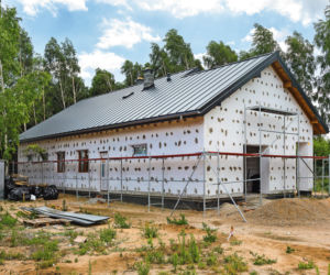

Autor: swisspor/ Materiały prasowe Styropian dwuwarstwowy swisspor nie wymaga osłon, można go składować na budowie bez specjalnych zabezpieczeń, montować w słoneczne dni

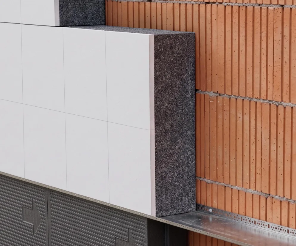

Kluczem do zrozumienia przewagi płyt swissporLAMBDA WHITE jest ich unikalna, dwuwarstwowa konstrukcja. Nie mamy tu do czynienia z prostym barwieniem czy powierzchniowym powlekaniem materiału. To produkt nowej generacji, w którym grafitowy rdzeń został trwale, masowo zespolony z zewnętrzną warstwą białego EPS o grubości około 6 mm.
  • Rdzeń grafitowy: odpowiada za doskonałe parametry termoizolacyjne. Dzięki domieszce grafitu, który działa jak ekran blokujący promieniowanie cieplne, płyta wykazuje doskonałe właściwości izolacyjne.
  • Biała warstwa osłonowa: pełni funkcję tarczy refleksyjnej. Została zaprojektowana po to, by odbijać promienie słoneczne i stabilizować płytę pod względem termicznym podczas kluczowego etapu prac – aplikacji na elewacji. Co istotne, grubość 6 mm pozwala na swobodne szlifowanie płyt po przyklejeniu bez ryzyka uszkodzenia tej warstwy ochronnej.

Autor: swisspor/ Materiały prasowe Zastosowanie płyt swissporLAMBDA WHITE pozwala na uzyskanie cieplejszego domu przy zachowaniu optymalnej grubości ścian
