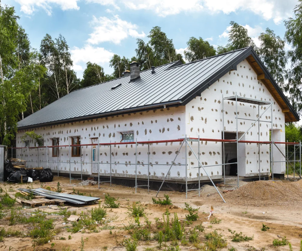

Zgodnie z przedmiarem powierzchnia ścian do ocieplenia wynosi odpowiednio: 20 cm styropianu – 101,96 m², 18 cm – 66,94 m².

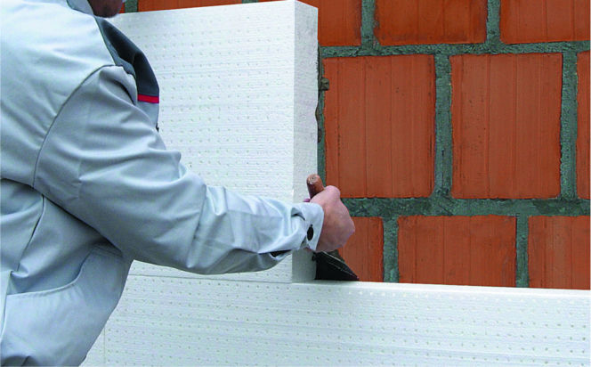

Przyjęłam kupno styropianu z prostymi krawędziami, w przypadku którego 1 paczka obejmuje 3 płyty, czyli 1,5 m². Po zaokrągleniu wychodzi, że musimy kupić 68 paczek. Warto przyjąć kilka paczek zapasu na ewentualne odpady. Przyjmijmy więc 75 paczek styropianu o grubości 20 cm.
W przypadku płyt 18-centymetrowych w wyniku podziału powierzchni otrzymujemy 45 paczek, z zapasem 50 paczek styropianu o grubości 18 cm.
Do ocieplenia domu Serdecznego wariant V potrzeba 75 paczek styropianu o grubości 20 cm w cenie średnio 40 zł za paczkę. Wydamy na niego 3000 zł. Za 50 paczek styropianu o grubości 18 cm w cenie 37 zł zapłacimy 1850 zł. Łącznie koszt styropianu wyniesie mniej więcej 4850 zł.
