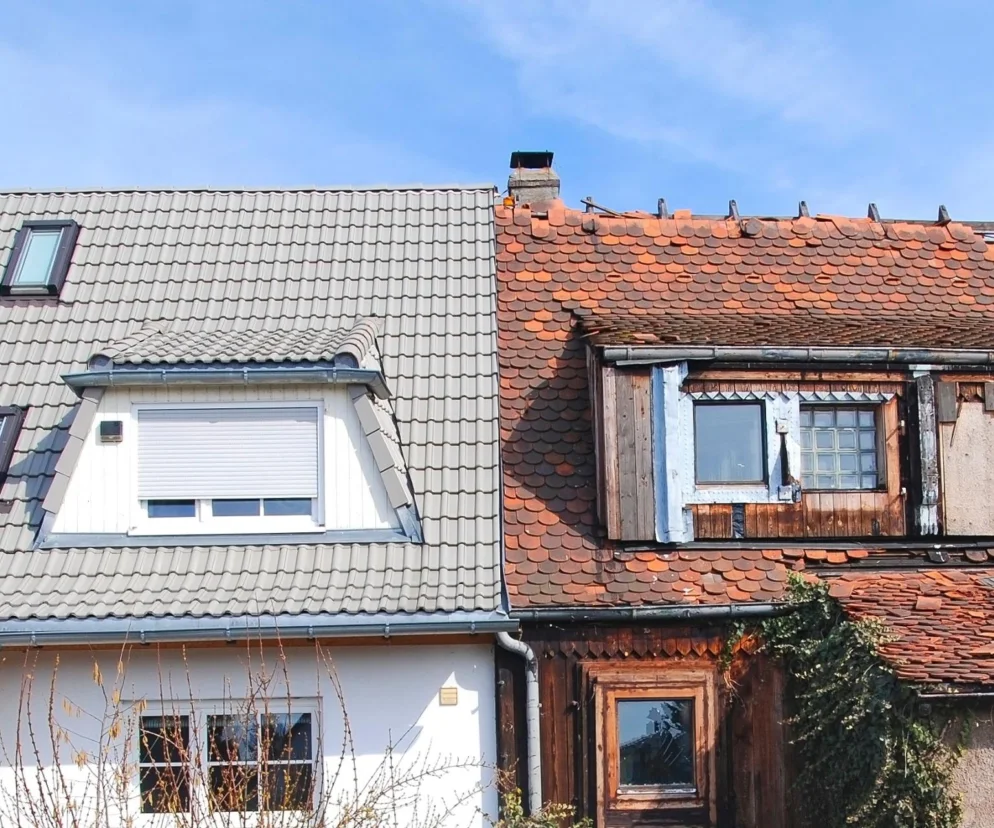

Termomodernizacja Rockwool
Autor: Rockwool/ Materiały prasowe

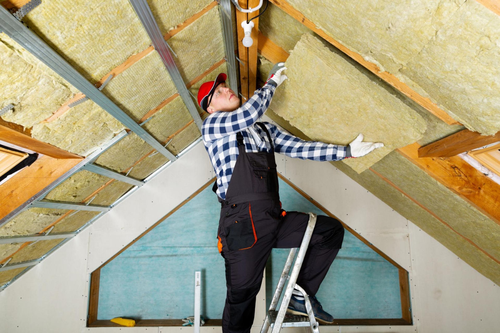

Dach skośny – skuteczna izolacja bez mostków termicznych
W dachach skośnych bardzo dobrze sprawdzają się płyty i maty z wełny skalnej. Dzięki swojej sprężystości dokładnie wypełniają przestrzenie między krokwiami, ograniczając ryzyko powstawania mostków termicznych.
Aby osiągnąć wymagany współczynnik przenikania ciepła U dla dachu na poziomie 0,15 W/(m²K), warto stosować izolację układaną w dwóch warstwach:
  • między krokwiami – np. maty TOPROCK PREMIUM,
  • pod krokwiami – np. płyty SUPERROCK.
Takie rozwiązanie pozwala uzyskać szczelną i trwałą warstwę izolacyjną.
W przypadku modernizacji poddaszy oraz trudno dostępnych przestrzeni doskonale sprawdza się również wełna skalna do nadmuchu GRANROCK SUPER. Technologia nadmuchu pozwala szybko i dokładnie wypełnić nawet skomplikowane fragmenty konstrukcji dachowej.
To rozwiązanie szczególnie cenione przy remontach starszych budynków, gdzie tradycyjny montaż izolacji bywa utrudniony.
