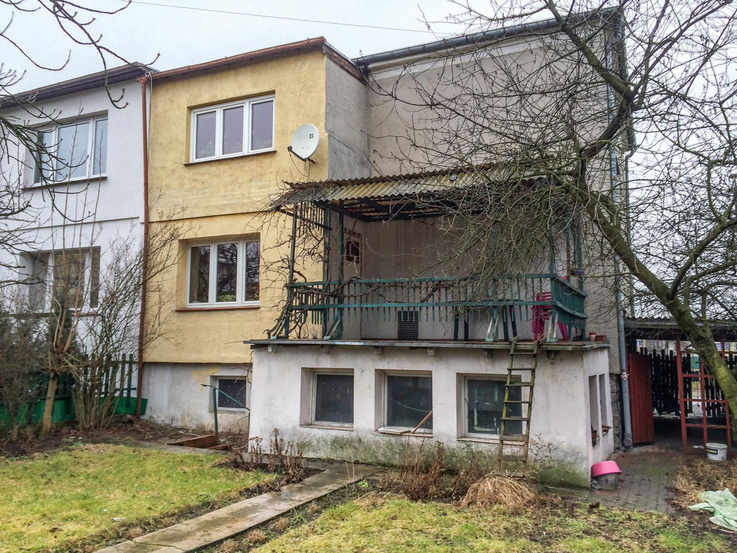

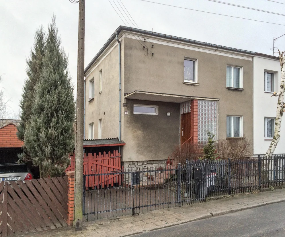

Kiedy dwupokojowe mieszkanie stało się za ciasne dla rosnącej rodziny, inwestorzy stanęli przed koniecznością przeprowadzki. Pod uwagę brali różne opcje – od kupna większego mieszkania po budowę domu w jednej z podpoznańskich miejscowości.
Ostatecznie ich wybór padł na połówkę 60-letniego bliźniaka. Nieprzystający do współczesnych standardów dom z lat 50. wymagał generalnego remontu. Jego zaletami były między innymi korzystne położenie i stan umożliwiający wprowadzenie się wkrótce po zakupie.
Do generalnego remontu mieli przystąpić jednak dopiero po dwuletniej przerwie. Dzięki temu dokładnie przygotowywali się do remontu. – Mogliśmy sprawdzić, czego brakuje nam na co dzień, i wszystko zaplanować – podkreśla właściciel.
Początkowo połówka tego bliźniaka z lat 50. miała być poddana tylko liftingowi wnętrza, a nie przebudowie. W miarę precyzowania potrzeb stawało się jasne, że prace będą czasochłonne.

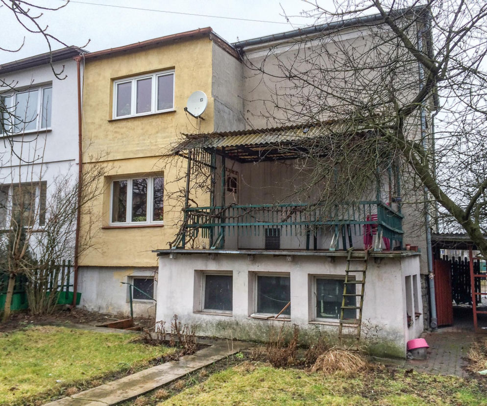

Mieszkańcy zrezygnowali z prowadzenia robót etapami. Na ponad pół roku wynajęli mieszkanie, a do budynku weszli robotnicy. Zaczęło się od odkopania budynku i wyburzania ścianek działowych we wnętrzu. Dwa pokoje na parterze połączono, co wymagało uzupełnienia konstrukcji o dwa podciągi. Wykonano też wieniec na dachu.
Układ pomieszczeń na piętrze zachowano, jednak jedną ze ścian trzeba było zbudować na nowo. Stara przegroda z płyt drewnopochodnych osadzonych na stelażu nie zapewniały odpowiedniej izolacji.
Otwory okienne od strony ogrodu powiększono – przedłużono je do podłogi. Wybito też nowe okno w elewacji południowej. Ułożono na nowo wszystkie instalacje, wymieniono przyłącza elektryczne i wodne, udrożniono kanały wentylacyjne. Kolejnym etapem były modernizacja dachu i wymiana pokrycia.

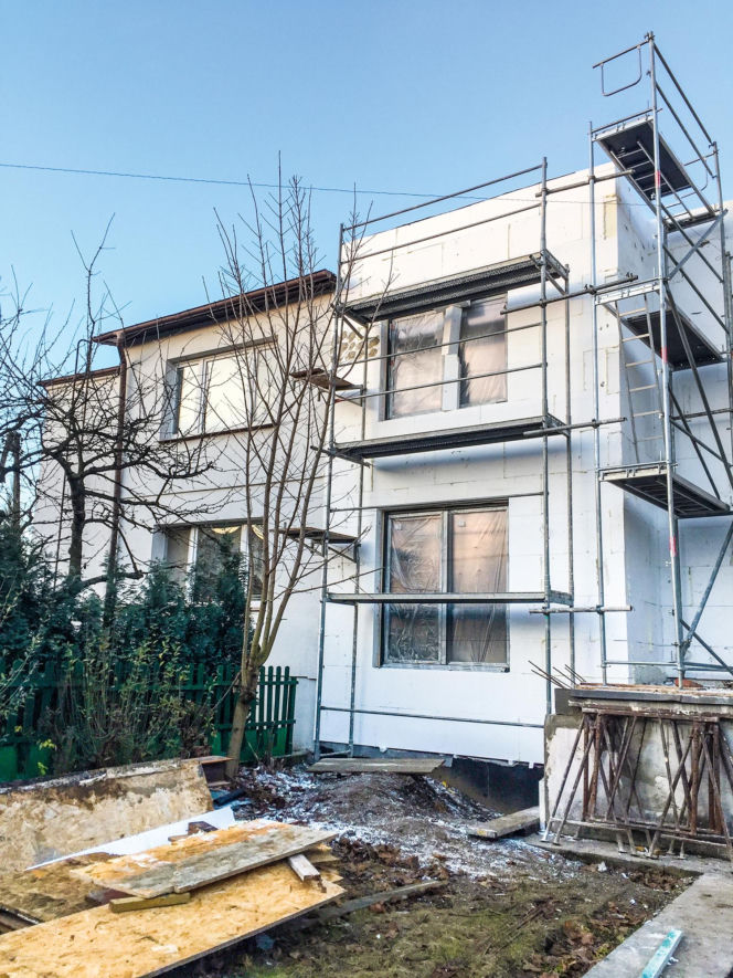

Termomodernizacja starego domu. Jak obniżyli rachunki o 70%?
Dwa sezony zimowe spędzone w starych ścianach pokazały ich główną wadę. Budynek nie był ocieplony, dwuwarstwowe mury ze szczeliną powietrzną nie zapewniały wystarczającej ochrony przed zimnem. Mimo wysokich rachunków za ogrzewanie w domu panował więc chłód. – Znajomi śmiali się, że u nas telewizję ogląda się w ciepłych czapkach – wspomina pan domu. Nauczonym tym przykrym doświadczeniem mieszkańcom zależało szczególnie na tym, żeby po modernizacji dom był ciepły. Warstwa styropianu na ścianach ma więc grubość 20 cm. Ocieplone są też podziemne części ścian zewnętrznych. Odkopano je, zabezpieczono masą bitumiczną i obłożono płytami polistyrenu ekstrudowanego.
Zaskoczeniem okazała się budowa dachu. W wielu domach kostkach sprzed półwiecza funkcję termoizolacji w stropodachu spełniała warstwa żużla. Właściciele spodziewali się więc, że prace będą obejmowały usunięcie wielu metrów sześciennych tego materiału. Tymczasem na ceramicznym stropie piętra była zbudowana drewniana konstrukcja dachu kopertowego o niewielkim spadku.
Termoizolację stanowiła suprema, czyli płyty wiórowo-cementowe, które były rozłożone jedynie przy zewnętrznych krawędziach dachu. W centrum pozostawiono pustą przestrzeń. Wyjaśniało to sezonowe wahania temperatury w pomieszczeniach na piętrze. Zimą mieszkańcy narzekali na dokuczliwy chłód, latem problemem było przegrzewanie się pomieszczeń. W najgorętsze dni roku rodzina opuszczała sypialnie i przenosiła się do nieco chłodniejszego salonu na parterze.
Podczas remontu gęstożebrowy strop ceramiczny ocieplono styropianem, warstwa termoizolacji ma 30-50 cm, a spadek uzyskano przez zastosowanie płyt klinowych. Dach jest pokryty papą termozgrzewalną.
Właściciele rozważali też ocieplenie podłogi w piwnicy, uznali jednak, że potencjalne korzyści nie zrekompensują wydatków, które musieliby ponieść. Ostatecznie zrezygnowali ze skuwania posadzek, po wyrównaniu pokryto je warstwą żywicy epoksydowej. Było to tańsze i mniej skomplikowane niż wykonanie posadzek na nowo. W głębokim przyziemiu przez cały rok panuje więc temperatura 16-17°C, korzystna przy przechowywaniu zapasów.
Po termomodernizacji miesięczny koszt ogrzewania zmniejszył się ok. 70%, a równocześnie wzrósł komfort cieplny.

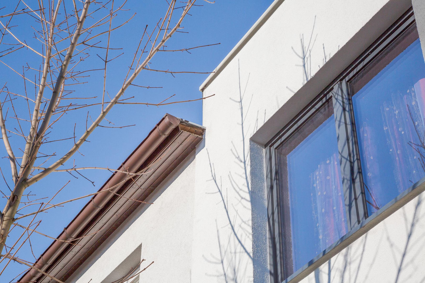

Generalny remont wiązał się też ze zmianą wymiarów niemal wszystkich otworów okiennych i wstawieniem w nie nowoczesnych okien bez podziałów. Dwuskrzydłowe są tylko okna na tylnej elewacji, od strony ogrodu. Stolarkę okienną dopasowano do szarej elewacji – ramy mają grafitowy odcień, także wewnątrz. Okna są z PCW, mają ramy z siedmiokomorowych profili i dwukomorowe pakiety szybowe wypełnione argonem, wykończone powłoką antyrefleksyjną. W oknach na parterze zastosowano szyby o podwyższonej odporności na włamanie.
Podczas wybierania drzwi zewnętrznych inwestorzy także zwracali uwagę na ich izolacyjność. Skrzydło ma konstrukcję aluminiową i trzyszybowy pakiet o zwiększonej odporności na włamanie. Ograniczenie strat ciepła było bardzo istotne, bo w czasie przebudowy usunięto ściany wydzielające ciasny wiatrołap. Zniknął więc bufor chroniący wnętrze przed chłodem.
W zamian mieszkańcy zyskali dodatkowe miejsce w strefie wejściowej oraz znacznie lepsze doświetlenie. Drzwi usytuowane są od północy, rozjaśnienie wnętrza było więc równie cenne, jak ułatwienie komunikacji. Niewątpliwe korzyści są jednak okupione mniejszym komfortem – zwłaszcza w wietrzne i chłodne dni podczas otwierania drzwi na parterze odczuwalne bywają przeciągi.

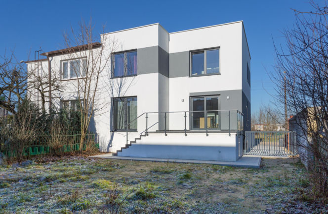

Nowoczesna elewacja i taras. Jak zmienił się dom kostka po przebudowie?
Zarówno projektantom, jak i inwestorom zależało na uzyskaniu minimalistycznego wyglądu budynku. Elewacjom nadano więc biało-szarą kolorystykę, usunięto zbędne detale, takie jak wysunięte gzymsy, parapety i okapy, a spadek dachu kopertowego ukryto za attyką. Rynny przeprowadzono w warstwie ocieplenia. Dzięki temu forma budynku stała się zbliżona do zwartego prostopadłościanu.
Konieczne były też dodatki. Jak w większości starych kostek wnętrze domu było odizolowane od ogrodu. Aby zatrzeć ten podział, dobudowano taras, z którego prowadzą schody do ogrodu. Projekt wnętrza mieszkańcy wykonali samodzielnie.
