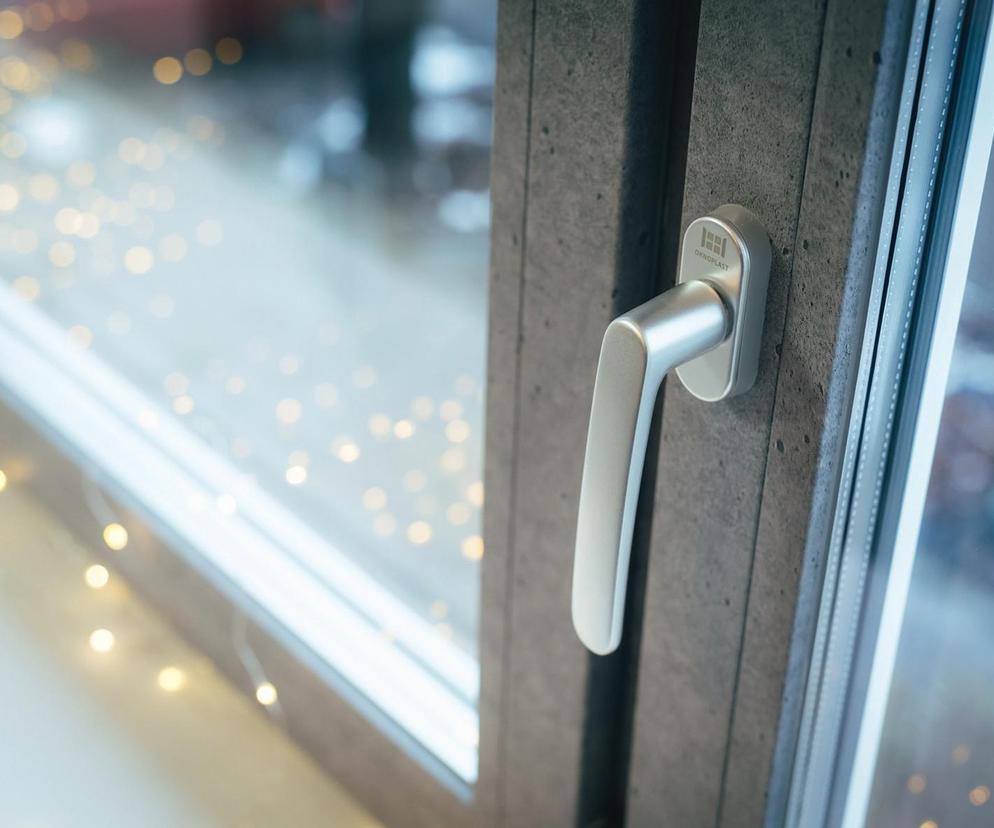

Okna z PCW mają różnorodne kształty profili, kolorystykę i wykończenie. Pod tym względem nie dorównują im żadne inne. Mogą wyglądać jak konstrukcje drewniane, aluminiowe, a nawet betonowe. Kolory okien z PCW uzyskuje się za pomocą barwienia w masie, okleinowania albo pokrywania tworzywa warstwą płynnego akrylu. Ta ostatnia metoda jest droga, ale zapewnia szlachetny wygląd, bo powierzchnia jest gładka i szklista. Są też powłoki nadające profilom wyraz matowy, satynowy.
