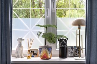

Ważny jest również podobny standard wykończenia – zbyt dekoracyjny i oryginalny parapet mógłby kontrastować z oknami z PCW, podkreślając ich niższy status. Dlatego jeśli mamy białe okno, warto do niego wybrać dyskretny biały parapet, na przykład z PCW, płyty laminowanej lub z konglomeratu. Do takiego okna pasuje też malowany na biało parapet drewniany lub stalowy. Biała kolorystyka okna i parapetu sprawdzi się w większości wnętrz – komponują się one ładnie z grzejnikiem, który jest zazwyczaj biały i wpuszczają więcej światła do pomieszczeń.

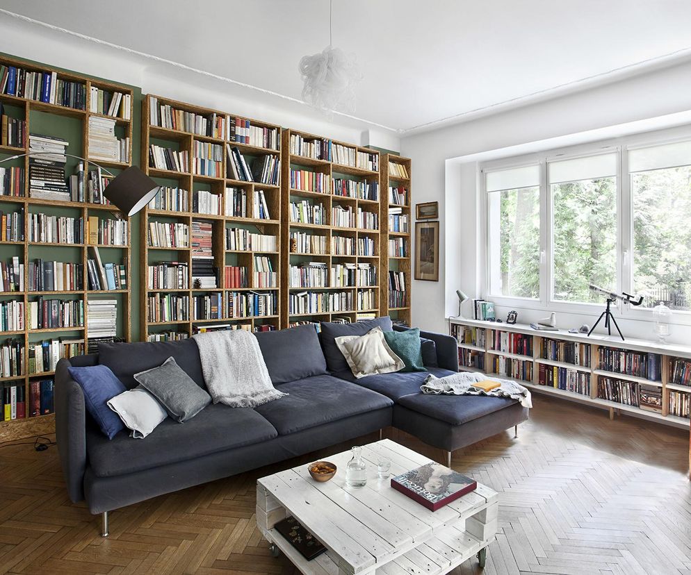

Jeśli we wnętrzu planujemy konkretny kolor, można powtórzyć go na parapecie. Wtedy mamy pewność, że będzie pasował. Gdy do białego okna chcemy dopasować parapet kamienny, na przykład z marmuru, lepiej wybrać kamień o delikatnej i jasnej fakturze. W przypadku okien z drewnianych wszystko zależy od ich koloru. Do ciemnego okna można dopasować parapet w takim samym kolorze (ale wtedy zaciemnimy wnękę okienną) lub wybrać barwę zbliżoną do koloru ścian. Do jasnych okien można śmiało wybierać parapety kontrastowe lub zbliżone do koloru okna.

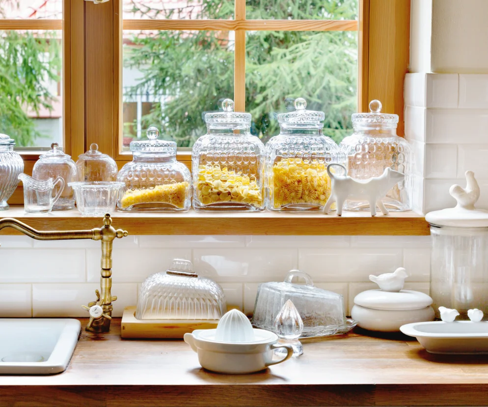

Parapety drewniane wykonuje się z drewna klejonego, a nie – jak dawniej – z deski. Zapobiega to pracy materiału pod wpływem wysokiej temperatury i zmian wilgotności powietrza. Do wyboru są właściwie wszystkie gatunki drewna, ale najczęściej robi się je z drewna dębowego, sosnowego i bukowego lub z drewna egzotycznego. Takie parapety trzeba jednak zabezpieczyć lakierem, woskiem lub farbą. Ceny parapetów drewnianych zależą głównie od gatunku drewna – za te z drewna ezotycznego zapłacimy nawet sześć razy więcej niż za najtańsze z sosny.

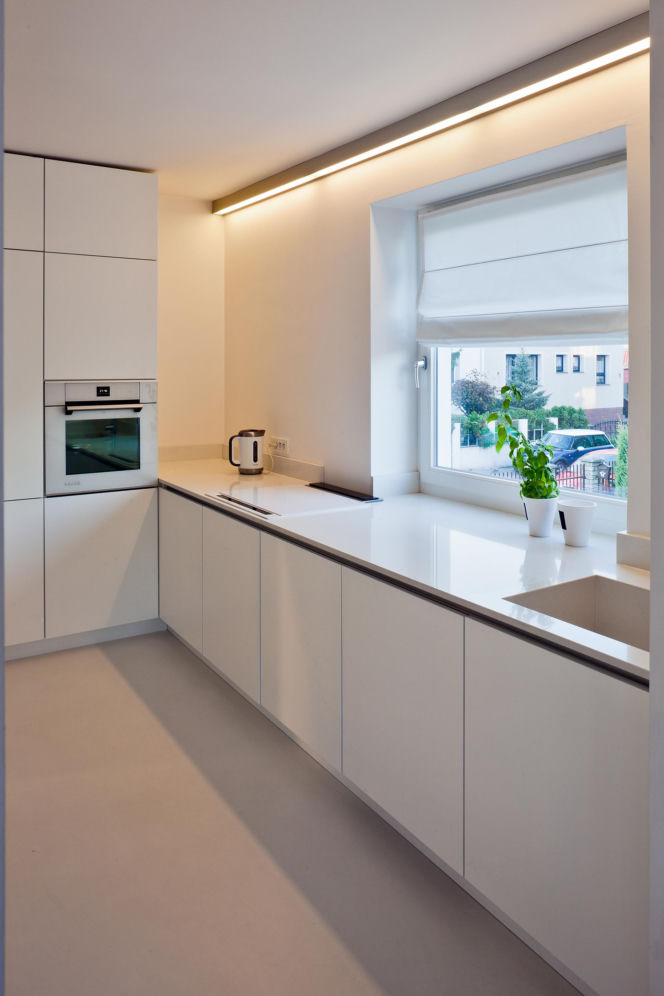

Autor: Mariusz Bykowski, projekt wnętrza: chillHouse Blat kuchenny pełni także funkcję parapetu

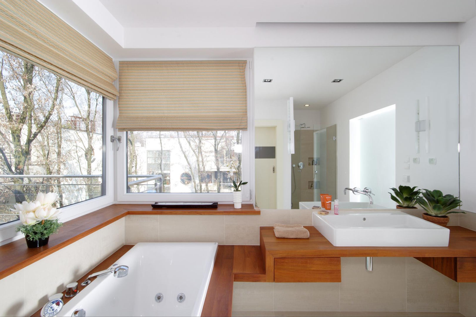

Łazienka
Autor: Radosław Wojnar, projekt: Magda Radtke-Sadowska Drewniany parapet i blat umywalkowy wykonane są z tego samego rodzaju drewna
W kuchni i łazience można zrezygnować z tradycyjnego parapetu i jako wykończenie pod oknem zastosować płytki ceramiczne. To rozwiązanie ujednolica przestrzeń i uspokaja wnętrze, dzięki niemu unikniemy też kłopotliwego przycinania płytek i dobierania do nich koloru parapetu wewnętrznego. Jednak nie każdy rodzaj ceramiki sprawdzi się na intensywnie eksploatowanym parapecie. Na przykład delikatne szkliwione płytki ścienne są gorszym rozwiązaniem niż twarda terakota czy gres.
