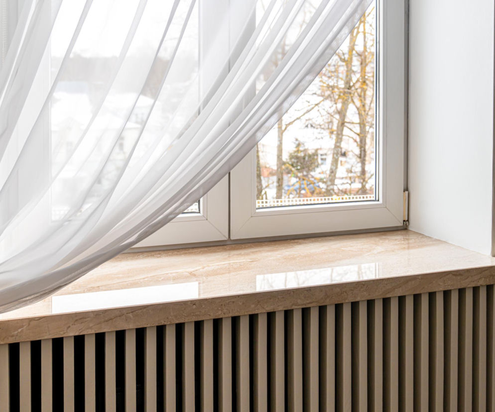

Białe okno z marmurowym parapetem i jasną firanką. O przyczynach zimnych ścian przy oknach przeczytasz na Muratordom.
