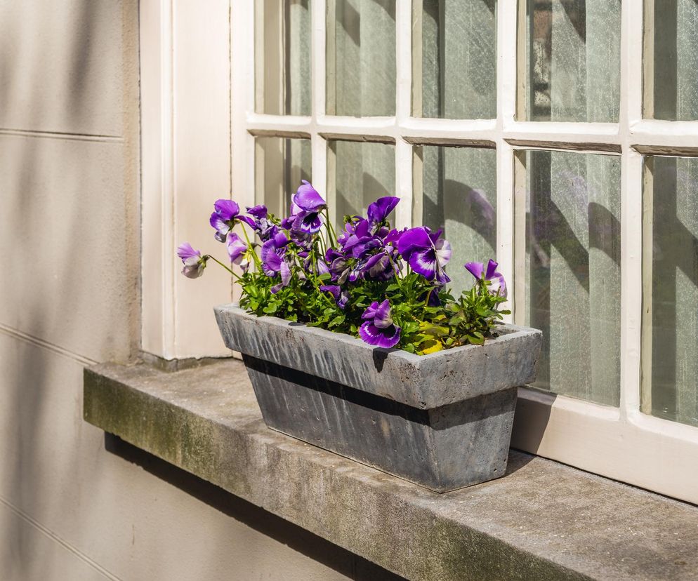

Betonowa donica z fioletowymi bratkami stoi na kamiennym parapecie zewnętrznym. O montażu parapetów czytaj w Muratordom.

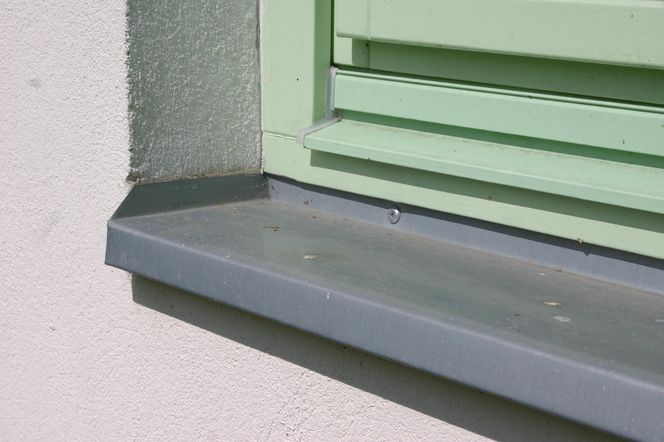

Najtańsze i bardzo popularne są parapety ze stali ocynkowanej, często zabezpieczone dodatkową warstwą antykorozyjną (powłoki poliestrowe, akrylowe lub inne). Są lekkie i łatwe do dopasowania do okna. Trzeba jednak uważać, aby podczas docinania i montażu nie uszkodzić powłoki ochronnej. Niezabezpieczona krawędź może szybko zacząć korodować. Ważne jest stosowanie odpowiednich narzędzi do cięcia, które nie powodują odsłonięcia „gołego” metalu.

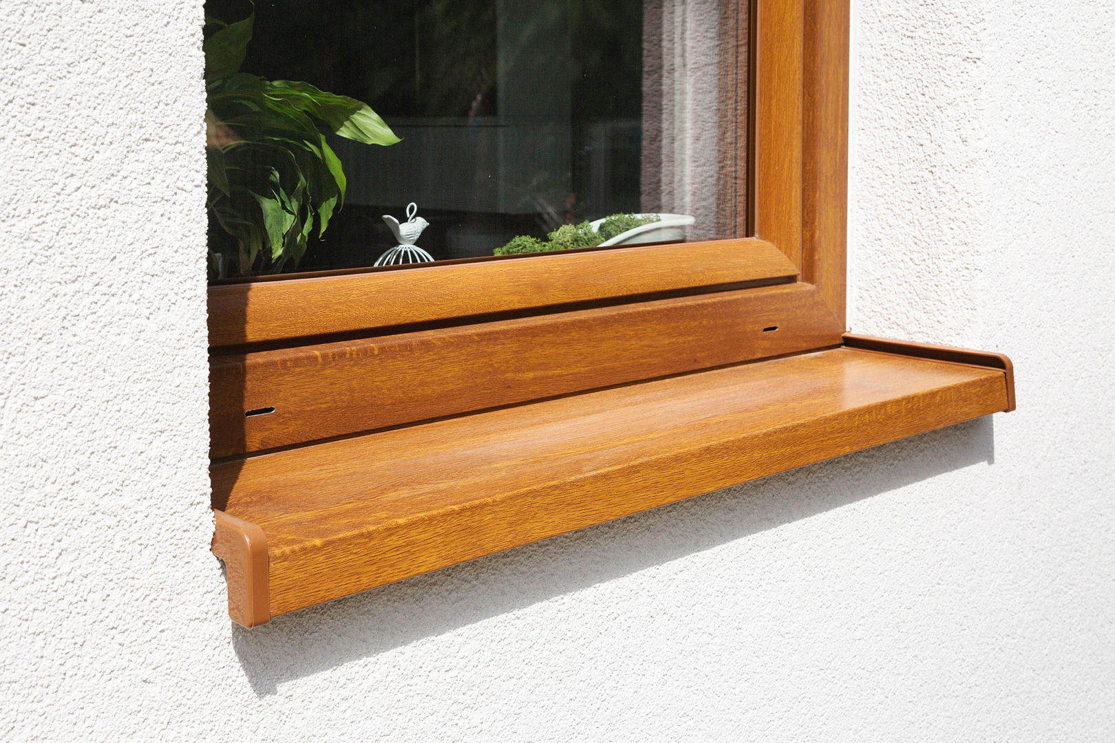

Parapety aluminiowe są lżejsze i bardziej odporne na korozję, ale mają większą rozszerzalność cieplną niż stalowe. Wymagają pozostawienia sporego luzu umożliwiającego swobodne wydłużanie się i kurczenie materiału pod wpływem temperatury.
Jeszcze większą rozszerzalnością charakteryzuje się PCW. Generalnie parapety z materiałów o dużej rozszerzalności zamocowane na sztywno mogą się odkształcać, wyginać albo uszkodzić tynk na krawędziach ościeża.
Parapety ceramiczne i kamienne są trwałe, odporne na warunki atmosferyczne i efektowne. Są jednak cięższe, dlatego wymagają stabilnego podłoża. W przypadku piaskowca należy wybierać odmiany o małej nasiąkliwości albo zabezpieczyć materiał odpowiednim impregnatem.

Uszkodzenie powłoki parapetu podczas montażu
Parapety metalowe są fabrycznie zabezpieczone przed korozją. Wszelkie zarysowania, przecięcia i uszkodzenia powłok zabezpieczających mogą odsłonić, np. stalową blachę, która pod wpływem wilgoci zacznie się utleniać.
Po przycięciu parapetu stalowego jego krawędzie trzeba zabezpieczyć środkiem antykorozyjnym. Należy także uważać podczas wiercenia, transportu i osadzania elementu.
Fabrycznie nałożoną folię ochronną trzeba pozostawić na powierzchni parapetu do zakończenia wszelkich prac elewacyjnych. Jednak nie należy zwlekać z jej zdjęciem zbyt długo, gdyż pod wpływem słońca może mocno przywrzeć do powierzchni i stać się trudna do usunięcia.
parapety zew

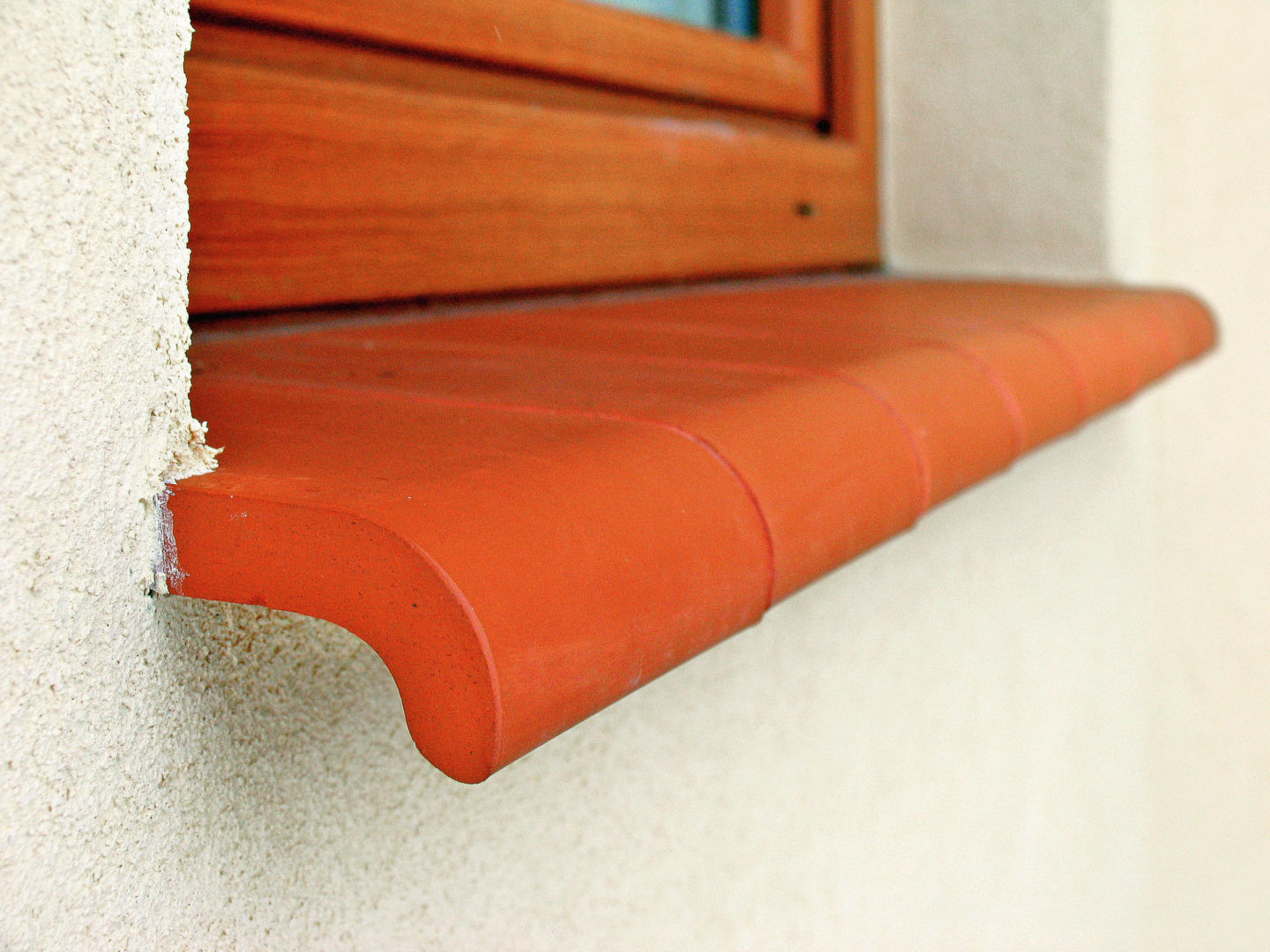

Należy również zwrócić uwagę na kapinos. W parapetach metalowych i z tworzyw sztucznych jest nim odpowiednio wyprofilowana zewnętrzna krawędź. W parapetach kamiennych oraz ceramicznych funkcję tę pełni najczęściej rowek wykonany na spodniej stronie, około 1–2 cm od krawędzi. Bez kapinosa, szczególnie w parapetach kamiennych i ceramicznych, które są często układane z niewielkim spadkiem (estetyka) woda może z łatwością podciekać pod parapet i zalewać elewację.

Pod parapetami wykonanymi z płytek lub kształtek ceramicznych warto ułożyć dodatkową warstwę hydroizolacyjną, na przykład fartuch z EPDM. Spoiny powinny zostać wypełnione starannie wodoodporną i mrozoodporną zaprawą. Nawet niewielka szczelina w fudze może stać się drogą przenikania wody.

Metale i tworzywa sztuczne zmieniają znacznie swoje wymiary pod wpływem temperatury. Silnie nagrzewający się na słońcu parapet wydłuża się, a podczas ochłodzenia kurczy. To „praca” wykonywana każdego dnia, ale trzeba także wziąć pod uwagę różnicę temperatur między latem a zimą, a jest ona znaczna i wynoszi przynajmniej 50oC.
Jeśli boczne krawędzie parapetu zostaną sztywno zamurowane lub trwale przyklejone do ościeża, rozszerzający się element może popękać, wygiąć się albo uszkodzić tynk. Przy parapetach aluminiowych o długości przekraczającej około 3 m konieczne może być podzielenie elementu na odcinki i połączenie ich za pomocą odpowiedniego profilu z zachowaniem luzu dylatacyjnego.
Boczne zakończenia parapetów metalowych i z PCW najlepiej wyposażyć w systemowe profile krawędziowe. Umożliwiają one niewielkie ruchy materiału, a jednocześnie zapewniają estetyczne i szczelne połączenie z elewacją.
