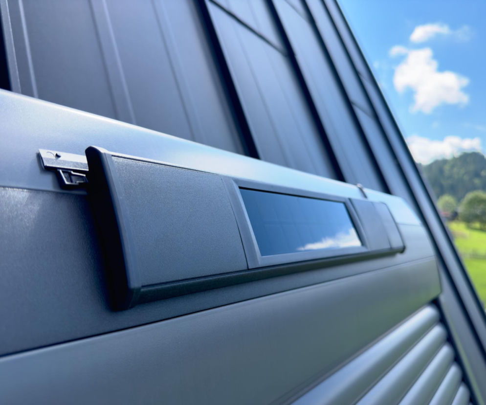

Panel fotowoltaiczny na kasecie rolety zewnętrznej. O zaletach rolet solarnych przeczytasz na Muratordom.

Serce systemu stanowi panel fotowoltaiczny umieszczony na kasecie rolety, który zasila zintegrowany akumulator oraz silnik bateryjny. Żywotność samej baterii szacuje się na 20–30 tysięcy cykli. Sterowanie odbywa się drogą radiową za pomocą pilota, aplikacji lub systemów Smart Home, co pozwala na pełną automatyzację w oparciu o czujniki nasłonecznienia.
Działanie rolety solarnej opiera się na pełnej autonomii energetycznej, co czyni ją rozwiązaniem niezwykle ekologicznym i prostym w obsłudze.
Najważniejszym elementem jest dyskretny panel fotowoltaiczny zamontowany na zewnętrznej ściance kasety, który przetwarza światło dzienne na energię elektryczną o napięciu 12V. Co ważne, system nie wymaga bezpośredniego nasłonecznienia - ogniwa są na tyle wydajne, że pracują efektywnie również w pochmurne dni oraz zimą. Wytworzony prąd trafia do akumulatora ukrytego wewnątrz wału nawojowego, który magazynuje energię na zapas. Taki bufor bezpieczeństwa pozwala na swobodne użytkowanie rolety nawet przez 45 dni całkowitego braku słońca. Całość napędza cichy silnik radiowy, który nie potrzebuje żadnych kabli z domowej sieci 230V, dzięki czemu montaż przebiega bezinwazyjnie i bez konieczności kucia ścian.
Wizualnie roleta solarna jest niemal nie do odróżnienia od tradycyjnych modeli elektrycznych. Jej konstrukcja opiera się na standardowej aluminiowej kasecie i bocznych prowadnicach, a jedynym znakiem rozpoznawczym jest smukły, ciemny panel fotowoltaiczny o grubości około 1 cm. Przypomina on wąską, elegancką listwę w kolorze czarnym lub antracytowym, która dyskretnie wtapia się w linię skrzynki i z większej odległości staje się praktycznie niewidoczna.
