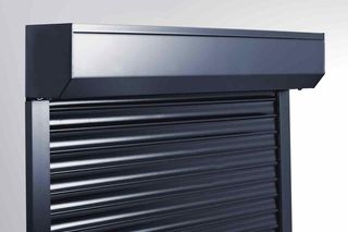

Ich elementem osłaniającym okno jest elastyczny płaszcz zbudowany z lamelek, czyli wąskich profili stalowych, aluminiowych lub wykonanych z PCW. Lamelki są połączone wzajemnie uszczelniającymi elementami z gumy lub podklejone od spodu przeźroczystą tkaniną nośną ograniczającą przepływ ciepła.
Płaszcz, żeby odsłonić okno, nawija się na wał umieszczony w kasecie mocowanej ponad oknem. Odbywa się to ręcznie, za pomocą korby lub po naciśnięciu guzika, jeśli roleta wzbogacona została o napęd elektryczny. Najnowocześniejsze modele można obsługiwać zdalnie, pilotem lub smartfonem.
Płaszcz porusza się ograniczony dwoma bocznymi prowadnicami, dzięki czemu wiatr nie podwiewa go. Prowadnice często mają gumowe uszczelki, które wyciszają dźwięk powstający podczas przesuwania się płaszcza.
Na dole może być umieszczona specjalna listwa z ryglami uniemożliwiającymi otwarcie od zewnątrz zamkniętej rolety.

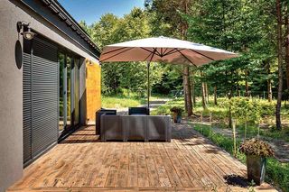

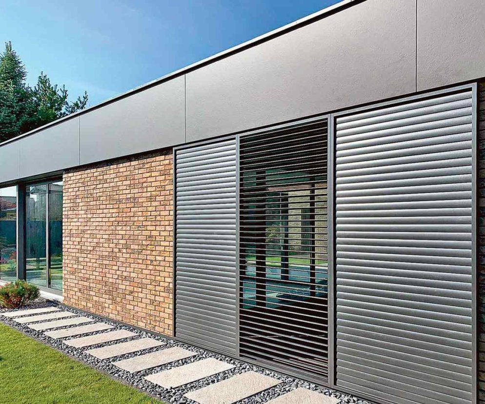

Pod tym pojęciem kryje się kilka różnych produktów, których cechą wspólną są podłużne metalowe lamele, ruchome, rzadziej stałe. Te pierwsze, podobnie jak ich odpowiedniki umieszczane od wewnątrz domu, regulują dopływ światła i sterują kątem jego padania.
Żaluzje zewnętrzne mają lamelki szerokości od 5 do 45 cm, wykonane z elastycznego aluminium grubości 0,45 mm. Najczęściej ich przekrój ma kształt litery Z lub C (rzadziej S albo niemal płaskie oznaczane symbolem F). Lamelki Z gwarantują najwyższy stopień zacienienia wnętrz, ponieważ po całkowitym przekręceniu przylegają do siebie szczelniej niż te o przekroju C. Dodatkowo mają gumowe uszczelki. Lamele C są sztywniejsze, ale ich kąt zamknięcia wynosi tylko 75o. Kupując żaluzje zauważysz zapewne że ich oznaczenie składa się z litery (Z lub C) i cyfry. Cyfra dotyczy ich szerokości, podanej w milimetrach. Długość żaluzji sięga 5 m, więc mogą zacieniać nawet największych gabarytów przeszklenia. Lamelki bywają niewykończone lub pomalowane proszkowo, pełne albo perforowane. Ich ustawienie reguluje się najczęściej ze środka domu.
Żaluzje można też oczywiście podciągnąć do góry, odsłaniając okno. Nawijają się wtedy na wałek umieszczony w kasecie. Kasety żaluzjowe są dostępne w podobnych wariantach jak kasety do rolet – podtynkowe, nadstawne, natynkowe itp.
Wałek może być też ukryty za maskownicą kryjącą mechanizm przed szkodliwymi czynnikami atmosferycznymi. Wiele z takich żaluzji ma boczne prowadnice, dzięki którym nie odstają od elewacji. W dolnej części umieszczona jest belka, która napina żaluzje i je stabilizuje.
Są też żaluzje wyposażone w samonośną konstrukcję zewnętrzną, którą mocuje się do elewacji. Nadają budynkom szczególnie interesujący wygląd, tworząc de facto dodatkową fasadę. Zewnętrzne żaluzje są bardzo odporne na wiatr. Wytrzymują wichury dochodzące do 7 w skali Beauforta (17,4 m/s). Całkiem odrębną kategorię stanowią ceramiczne kształtki żaluzjowe w formie podłużnych listew pustych w środku. Mocowane są do specjalnych profili nośnych. Uzyskuje się z nich ażurową konstrukcję osłonową – o orientacji wertykalnej lub horyzontalnej, zachwycającą pięknym światłocieniem. Na elewacjach wypalane żaluzje towarzyszą z reguły zwykłym kształtkom ceramicznym tej samej barwy.
