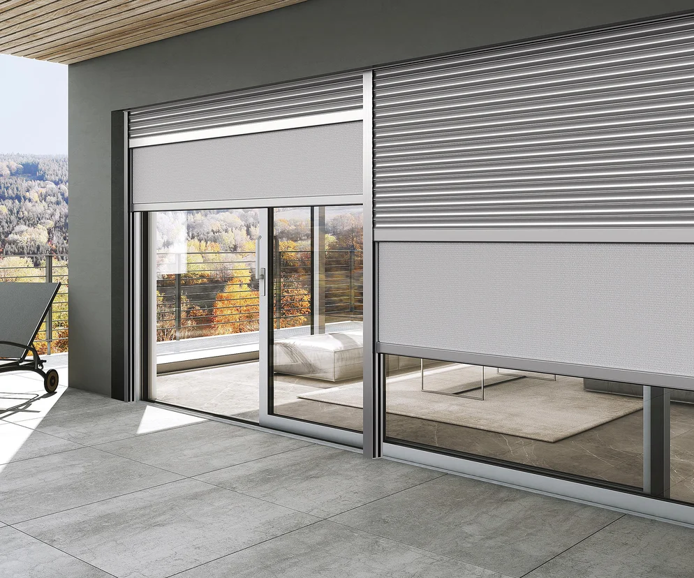

Autor: ANWIS/ Materiały prasowe Na szerokich przeszkleniach tarasowych montuje się rolety dzielone. Dają większą swobodę w regulowaniu nasłonecznienia wnętrza

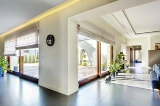

Autor: Piotr Mastalerz, projekt domu: Robert Skitek, RS+ Duże przeszklenia powiększają optycznie wnętrze, ale czasem korzystnie jest je przysłonić. Rolety wewnętrzne pomogą rozproszyć światło i nieco zacienić wnętrze

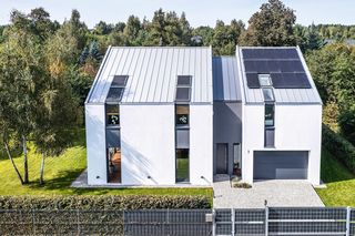

Autor: JAMES HARDIE/ Materiały prasowe Zasunięte rolety zmniejszają uciążliwość hałasów dobiegających z otoczenia

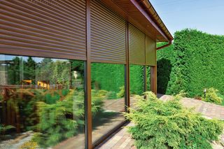

Autor: NITUS/ Materiały prasowe Rolety z metalowym płaszczem są odporne na uszkodzenia mechaniczne oraz odkształcenia związane ze zmianami temperatury. Zapewniają ochronę przed włamaniem

Rolety żaluzjowe
W odróżnieniu od tradycyjnych rolet zewnętrznych mają ruchome lamele (pióra), dzięki którym można sterować natężeniem światła dziennego wpadającego do wnętrza oraz regulować kąt padania promieni słonecznych.
Dzięki temu, że lamele są wypełnione pianą poliuretanową, po ich zamknięciu powstaje bariera izolacyjna, tak jak w tradycyjnych roletach. Są oferowane w wariancie z kasetą do zabudowy oraz z kasetą umieszczoną nad oknem.
rolety
Autor: INTELIGENTNY BUDYNEK/ Materiały prasowe Ruchome panele (pióra) rolet żaluzjowych zwiększają komfort korzystania z pomieszczeń – mogą wpuszczać do wnętrza światło dzienne i nadal chronić przed niepowołanymi osobami
