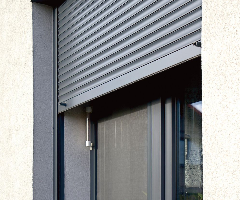

Roleta zewnętrzna składa się z kilku podstawowych części. Najważniejszy jest płaszcz, czyli kurtyna zacieniająca złożona z wąskich, podłużnych lameli, połączonych elastycznie ze sobą. Te wykonane są przeważnie z aluminium, a wewnątrz mają materiał ocieplający i usztywniający – pianę PUR. W skrzynce zamiast płaszcza rolety mogą być nawinięte żaluzje zewnętrzne. Płaszcz nawija się na wał umieszczony w obudowie nazywanej kasetą. Ta najczęściej jest prostokątna lub owalna. Im wyższe okno, tym dłuższy płaszcz rolety i tym większa będzie kaseta z mechanizmem nawijającym, a jej rozmiar ma znaczenie dla prawidłowego zamocowania. Po bokach płaszcza mocowane są prowadnice. Odpowiadają one między innymi za szczelność termiczną i prawidłowe poruszanie się płaszcza.
Rolety kupuje się najczęściej na zamówienie, łatwo więc dobrać ich rozmiar do wielkości okien. Warto jednak wiedzieć, że maksymalna powierzchnia rolety nie przekracza przeważnie 10 m². Ponadstandardowe są dużo droższe. Cena jest tym wyższa, im większa powierzchnia płaszcza. Podnoszą ją również dodatkowe elementy i funkcje, na przykład automatyka sterująca.

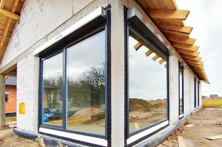

Rolety natynkowe, kasty podtynkowe i naścienne
Mocuje się je na fasadzie – bez znaczenia, czy ocieplonej. To także najrozsądniejsze rozwiązanie, gdy okno będzie osadzane na konsolach, poza licem ściany (ciepły montaż). Kaseta naścienna nie zasłania okna i nie tworzy mostka termicznego. Niestety osadza się na niej brud.
Taki rodzaj kasety jest polecany także do ścian trójwarstwowych i jednowarstwowych, czego nie można powiedzieć o kasetach podtynkowych. Kasety naścienne zapewniają największy odstęp zasuniętego płaszcza od przeszklenia, a to wpływa korzystnie na izolacyjność termiczną okna. Ich klapa rewizyjna otwiera się do przodu.

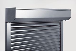

Roleta natynkowa
Autor: BUBENDORFF/ Materiały prasowe W przypadku rolet natynkowych zarówno prowadnice, jak i kaseta są mocowane do muru przez warstwę termoizolacji
Montaż kasety natynkowej. Ważne jest dobranie łączników
To rozwiązanie najprostsze z dwóch powodów. Po pierwsze nie trzeba specjalnie zastanawiać się nad zapewnieniem dobrej izolacyjności termicznej, bo taka kaseta nie będzie miała na nią wpływu. Po drugie można ją zainstalować równie łatwo do każdego typu ściany, i to również wtedy, gdy te są wykończone.
