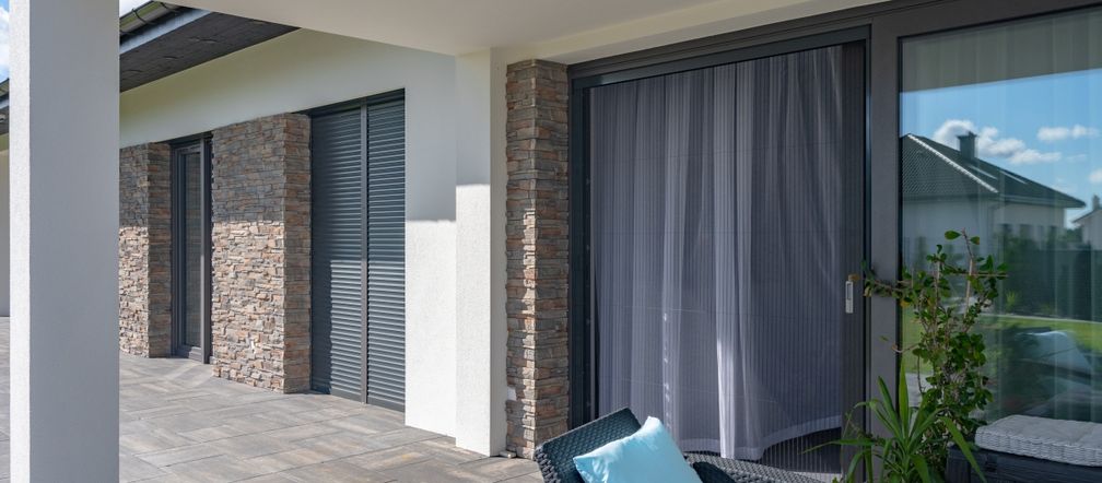

Osłony dużych przeszkleń. Okna tarasowe
Autor: materiały prasowe MS OKNA/ Materiały prasowe

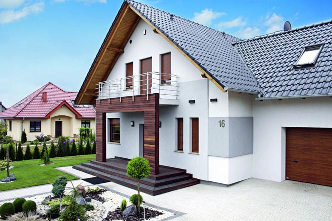

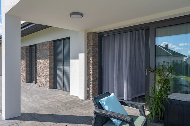

Coraz częściej w domach instaluje się rolety zewnętrzne, które zapewniają dobrą izolację termiczną, są funkcjonalne i trwałe. Ich głównym elementem jest tak zwany pancerz, nazywany też płaszczem. Przesuwa się on w prowadnicach, a wykonany jest z profili aluminiowych wypełnionych wewnątrz pianką poliuretanową. Im grubsza warstwa wypełnienia, tym wyższa izolacyjność akustyczna i termiczna.Najlepsze są rolety podtynkowe, które trzeba uwzględnić już w projekcie domu. W tym przypadku kaseta ukryta jest w specjalnej wnęce w nadprożu. Po złożeniu roleta jest praktycznie niewidoczna, a rozwinięta bardzo dobrze osłania szybę.Można wybrać takie, których lamelki są wypełnione materiałem termoizolacyjnym. Wtedy nie tylko po opuszczeniu zacieniają wnętrza, stanowią barierę ograniczającą ucieczkę ciepła z domu, ale też doskonale chronią przed hałasem.
