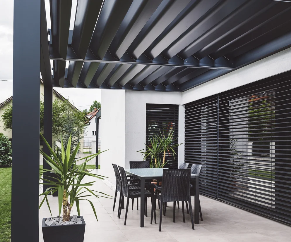

Autor: MS więcej niż OKNA/ Materiały prasowe Aluminiowe żaluzje fasadowe mSun+ pozwolą na ochronę zarówno przed zbytnim nasłonecznieniem latem, jak i niepotrzebną ucieczką ciepła zimą
