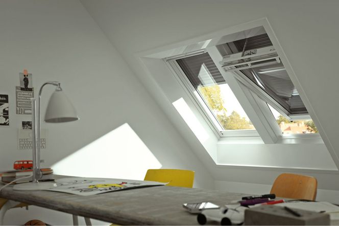

Autor: Velux/ Materiały prasowe Z rolet zewnętrznych możemy korzystać przez cały rok. Latem mogą całkowicie odciąć dopływ światła dziennego do pomieszczenia, a zimą zatrzymać w nim ciepło
Uznaje się je za równie wygodne w obsłudze jak akcesoria elektryczne, a nie trzeba do nich doprowadzać instalacji elektrycznej. Energia potrzebna do ich obsługi pochodzi z baterii słonecznej. W osłonach montowanych na zewnątrz bateria jest schowana w kasecie, do której się zwijają. W roletach wewnętrznych bateria jest umieszczona w dolnej listwie. Jest ona nieco szersza niż w rolecie obsługiwanej ręcznie, tak by zarówno przy rozwiniętej, jak i zwiniętej rolecie bateria znajdowała się w świetle szyby i mogła się ładować. Baterie solarne nie muszą być wystawione cały dzień na pełne słońce, wystarczy kilka godzin, a w pozostałym czasie dostęp rozproszonego światła dziennego. Ponieważ solarna roleta zewnętrzna jest wykorzystywana także zimą, jej bateria musi mieć możliwość naładowania się również wtedy, gdy na dachu leży śnieg. W tym celu część energii zgromadzonej w baterii jest wykorzystywana do jej podgrzewania, tak by roztopił się leżący na niej śnieg i słońce miało do niej dostęp.
