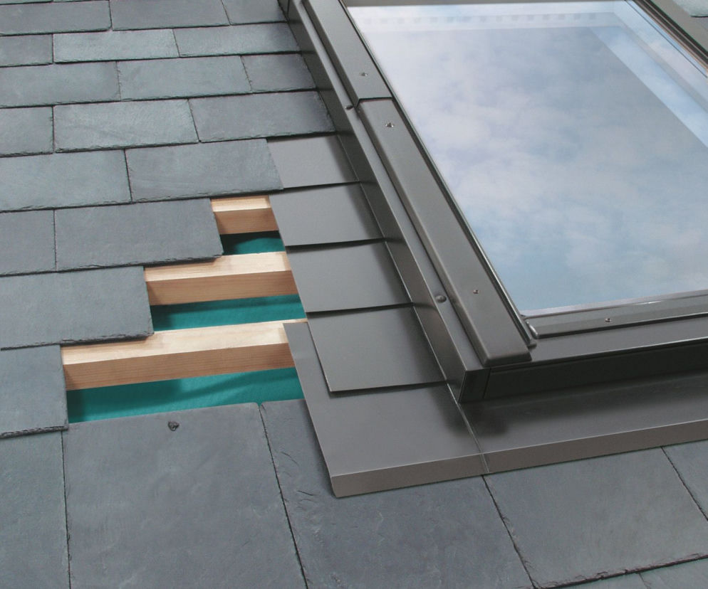

Jeszcze inaczej zbudowane są kołnierze do pokryć z dachówek płaskich i różnego typu płytek dachowych. Ich elementy boczne składają się z krótkich odcinków. Mocuje się je na przemian z rzędami dachówek lub płytek, dzięki czemu zachowana zostaje większa szczelność na obwodzie okna.

Blaszane profile kołnierza łączy się z ramą okna już po jej osadzeniu w otworze. Dolny element mocuje się wkrętami do dolnej części ościeżnicy. Pozostałe przytwierdza się bez użycia wkrętów. W ten sposób unikamy dziur między kołnierzem a ościeżnicą, przez które mogłaby przeciekać woda. Zewnętrzne brzegi profili trzeba jeszcze połączyć z łatami dachowymi albo sztywnym poszyciem z desek bądź płyt, używając do tego metalowych blaszek zwanych haftkami oraz gwoździ lub wkrętów. Haftki są sprzedawane w komplecie z kołnierzem. Podczas montażu trzeba zwracać uwagę, by krawędzie rynienki wyprofilowanej w bokach kołnierza nie zostały niechcący spłaszczone. Żaden fragment kołnierza nie powinien też wystawać ponad ościeżnicę ani deformować uszczelek, które są do niej fabrycznie przymocowane. Miej również na uwadze, że między różnymi rodzajami pokryć dachowych a oknem połaciowym powinny być pozostawione odpowiednie odstępy:
  • blachy płaskie lub gonty bitumiczne – 0-4 cm;
  • dachówki i blachodachówki – 8-10 cm;
  • pokrycia o wysokich profilach (na przykład płyty faliste) – 9-12 cm.
