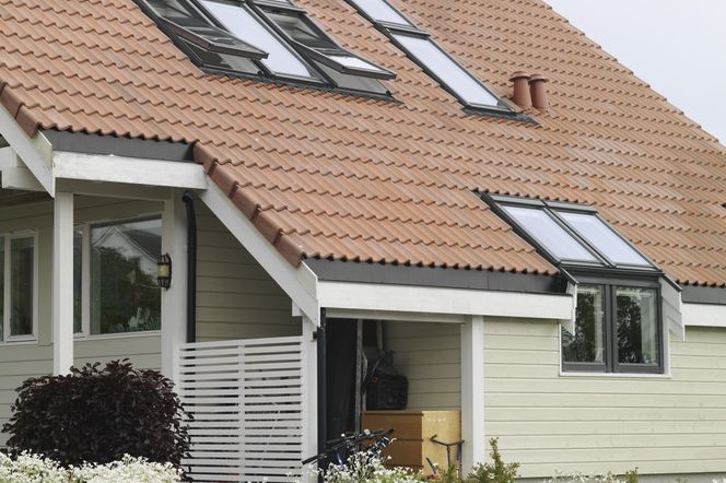

Okno kolankowe to dobre rozwiązanie na poddasze, szczególnie w przypadku domów z dachem bez okapu. Dzięki oknom kolankowym poddasze jest dobrze doświetlone, a poza tym zyskujesz widok nie tylko na niebo.
Okna kolankowe VELUX
Autor: Archiwum serwisu Realizacje domów, w których zastosowano rozwiązanie okien kolankowych, prezentują się znacznie bardziej nowocześnie.

Jednym z ostatnich trendów w projektowaniu domów są dachy bez okapów. Taka konstrukcja aż się prosi o zastosowanie w narożach okien kolankowych (fasadowych).
Bywa też tak, że konstrukcja dachu, na przykład dość mały kąt nachylenia, lub wysoka ściana kolankowa uniemożliwiają takie osadzenie okna połaciowego, żeby można było przez nie wyglądać na zewnątrz. Zyskujemy tylko światło wewnątrz i widok na niebo.

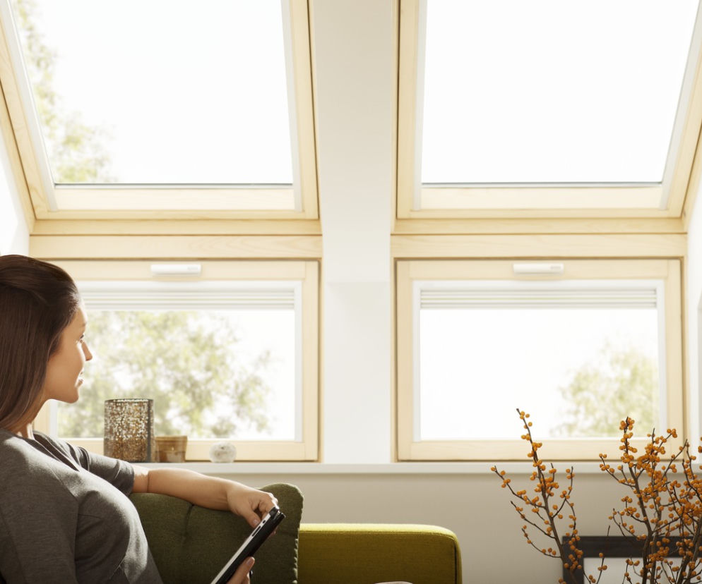

Jeśli zamontujemy okno kolankowe w połączeniu z połaciowym, pomieszczenie na poddaszu będzie bardzo dobrze doświetlone, a nasze okno na świat stanie się oknem w pełnym tego słowa znaczeniu.

  • Okna kolankowe montuje się zawsze w zestawie z połaciowymi.
  • Otwór w ściance kolankowej powinien być z obu boków o 2-3 cm większy niż szerokość okna.
  • Okna fasadowe można umieszczać jedno nad drugim (zwłaszcza w bardzo wysokiej ściance kolankowej) połączone ościeżnicami.
