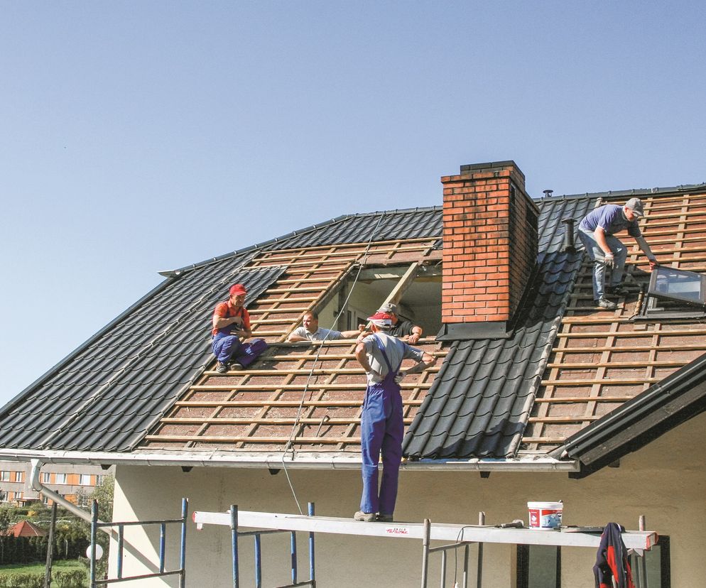

Z reguły wymiana starych okien dachowych jest podyktowana ich złym stanem technicznym i słabą izolacyjnością termiczną. Świadczą o tym przebarwienia ram, ubytki lakieru na profilach, czasem widoczne ślady pleśni. Na szybach może też nadmiernie skraplać się para wodna, a ściekające skropliny zawilgacają ramy okienne i ściany. Impulsem do wymiany okien na poddaszu bywa też remont dachu związany z wymianą pokrycia. Wtedy, nawet gdy poddasze jest wykończone i nie chcemy zniszczyć okładzin wewnętrznych, jest dobra okazja do docieplenia połaci i wymiany umieszczonych w nich starych okien, bo większość prac można poprowadzić od strony dachu.

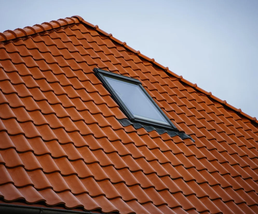

Wymiana starych okien dachowych bez naruszania wnęki okiennej
Gdy nie ma w planie remontu wnętrz, ważne jest odpowiednie dobranie nowego okna. Powinno mieć identyczne wymiary jak okno do wymiany i umożliwiać montaż w istniejącej zabudowie wnęki okiennej. Konieczna jest więc identyfikacja starego okna, czyli sprawdzenie jego producenta, rozmiaru i modelu. Te informacje znajdują się na tabliczce znamionowej umieszczonej w górnej części skrzydła (widocznej po jego otwarciu).
Bezpiecznie jest sięgać po okna oferowane przez tego samego producenta – doradcy bez trudu dobiorą odpowiedni model na wymianę. Jednak nie jest to konieczne, a w wielu wypadkach wręcz niemożliwe, bo często nie ma już tych firm na rynku. Nowymi produktami, oferowanymi właśnie z takim przeznaczeniem, są okna aluminiowo-tworzywowe w kolorze białym lub w okleinie drewnopodobnej.
Przeczytaj także: Okna dachowe: czego o nich nie wiemy? Prawdy i mity o oknach połaciowych
Do nowego okna trzeba dopasować kołnierz uszczelniający, dobrany do rodzaju pokrycia dachowego. Jeśli wymiana okien towarzyszy modernizacji dachu, często stare kontrłaty i łaty są wymieniane na grubsze, a gdy na dachu układa się dodatkową warstwę termoizolacji, nowe pokrycie może się znaleźć nawet kilkanaście centymetrów wyżej niż poprzednie. W takich przypadkach zdarza się, że nawet przy zastosowaniu kołnierza uniwersalnego, umożliwiającego regulację położenia okna (o prawie 4 cm), okno i tak będzie zamontowane wyżej niż to stare.
Aby uzupełnić przestrzeń między istniejącą obudową wnęki a oknem, należy zastosować dodatkowo nakładkę na ościeżnicę, która przedłuży ją o 6 cm do środka pomieszczenia – w razie potrzeby można połączyć kilka takich nakładek. Nawet jeśli nie wymienia się obudowy wnęki okiennej, warto podczas prac docieplić istniejące szpalety, wsuwając w wolne przestrzenie materiał termoizolacyjny. Na koniec, po osadzeniu nowego okna, trzeba uszczelnić połączenie między ościeżnicą a obudową wnęki, na przykład akrylem, i jeśli zachodzi taka potrzeba, przemalować szpaletę.

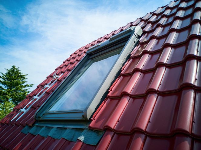

Wymiana okna dachowego z częściowym zachowaniem wnęki
Ten sposób wymiany starego okna ma miejsce wtedy, gdy chcemy głębiej osadzić okno w konstrukcji dachu. Poprawi to jego właściwości izolacyjne i zapewni lepszy dostęp światła dziennego do wnętrza. Po demontażu starego okna należy odpowiednio obniżyć obudowę wnęki okiennej – odmierzając od górnej krawędzi łaty konstrukcyjnej odcinek zalecany przez producenta nowego okna. W razie potrzeby można też poprawić izolację termiczną wnęki okiennej.
Dawniej nie przywiązywano aż tak dużej wagi do poprawnego kształtowania górnego i dolnego glifu we wnęce. Żeby zapewnić cyrkulację powietrza przy oknie, co uchroni przed kondensacją pary wodnej na szybie, górna powierzchnia wnęki musi być równoległa do podłogi, a dolna prostopadła do niej. Dlatego warto wymianę okna połączyć z poprawieniem kształtu ościeża.
Styk ramy okiennej ze szpaletą u góry i u dołu należy uszczelnić taśmą butylową i osłonić listwami maskującymi. Połączenia na bokach także trzeba uszczelnić, na przykład akrylem.
