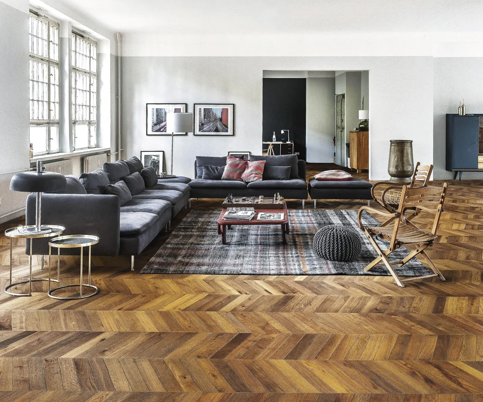

Autor: KÄHRS/ Materiały prasowe Do ułożenia wzoru jodełki francuskiej – przypominającej kształtem grot strzały – przeznaczone są deski z krótszymi bokami przyciętymi pod kątem 45o
