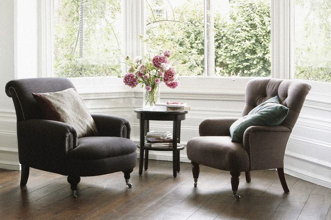

Podłoga z panelami drewnianymi
Autor: Marks & Spencer Dzięki panelom drewnianym możesz zapomnieć o gatunkowych i użytkowych niedostatkach drewna - głównie o jego niewystarczającej stabilności (fot. MARKS & SPENCER).
