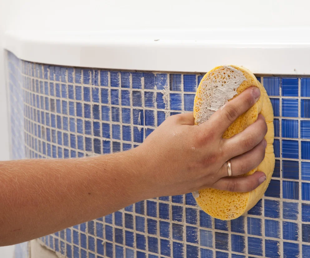

Resztki cementu, tynku i wykwity wapienne
Jednym z najczęstszych problemów po budowie są zaschnięte resztki zaprawy cementowej, tynku lub białe wykwity wapienne widoczne na płytkach, elewacjach i posadzkach. Świeże zabrudzenia zwykle można usunąć wilgotną gąbką i ciepłą wodą, ale zaschnięte naloty bywają znacznie trudniejsze.
Przy lekkich osadach dobrze sprawdzają się domowe środki, przede wszystkim roztwór octu z wodą. Kwas zawarty w occie pomaga rozpuszczać osady wapienne i cementowe. Po naniesieniu roztworu warto odczekać kilka minut, a następnie przetrzeć powierzchnię miękką szczotką lub gąbką. Takie rozwiązanie sprawdza się głównie na odpornych powierzchniach ceramicznych.
Grubsze warstwy cementu lub zaprawy wymagają zwykle zastosowania specjalistycznych preparatów do usuwania zabrudzeń pobudowlanych. Są to najczęściej środki o odczynie kwasowym, które rozpuszczają resztki cementu, wapna i fug. Trzeba jednak zachować ostrożność – nie wszystkie materiały dobrze znoszą kontakt z kwasami. Szczególnej uwagi wymagają kamień naturalny, marmur, aluminium oraz niektóre rodzaje szkliwa.
W przypadku dużych zabrudzeń często konieczne jest połączenie działania chemii i czyszczenia mechanicznego. Do usuwania grubszych pozostałości zapraw najlepiej używać plastikowych skrobaków, które nie rysują powierzchni.

Fugi epoksydowe i zaschnięte resztki po spoinowaniu
Fugi epoksydowe są trudne do usunięcia po zaschnięciu. Dlatego producenci zalecają dokładne mycie płytek już podczas fugowania. Świeże zabrudzenia po fugach zwykle można usunąć wodą i odpowiednią gąbką. Problem pojawia się wtedy, gdy na powierzchni pozostaje cienki nalot lub zaschnięte resztki spoiny. W takich sytuacjach pomocne są specjalistyczne środki przeznaczone do czyszczenia fug cementowych i epoksydowych.
Preparaty tego typu rozpuszczają pozostałości żywic i cementu bez konieczności intensywnego skrobania. Zwykle nanosi się je na zabrudzoną powierzchnię, pozostawia na określony przez producenta czas, a następnie usuwa zabrudzenia gąbką lub szczotką.
Mechaniczne usuwanie fug to ostateczność. Twarde narzędzia mogą uszkodzić szkliwo płytek, zarysować armaturę albo doprowadzić do przebarwień na delikatnych powierzchniach.
