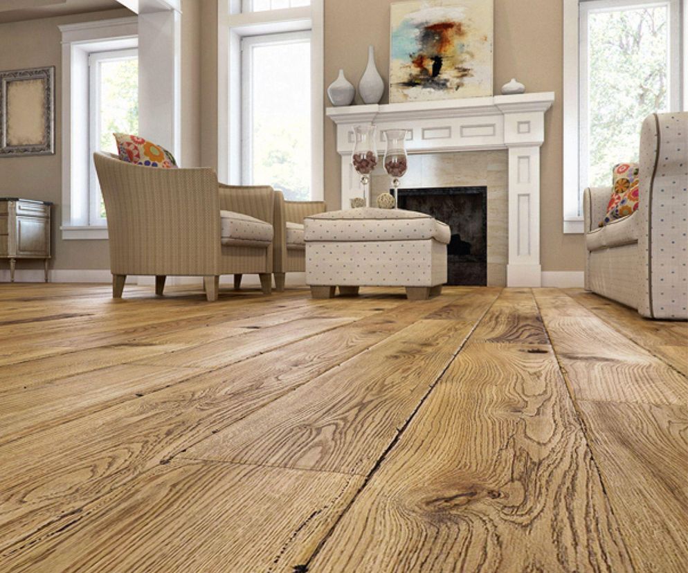

Układanie podłogi drewnianej na klej
Do podłoża klei się deski warstwowe, klepki parkietowe, panele parkietowe, mozaikę zwykłą i przemysłową. Klej dobieraj przede wszystkim do wielkości mocowanych elementów. O ile jednak tym do dużych desek można kleić również małe klepki, zasada nie działa w drugą stronę. Klej do klepek nie będzie się nadawał do desek.
Przeczytaj też:
Rozprowadza się go po podłożu pacą zębatą. Wysokość jej zębów dobierz do rodzaju posadzki. Jeśli ma to być parkiet grubości 1,5 cm, stosuj pacę o wysokości zębów około 4 mm. Przy deskach grubości 2,2 cm zęby powinny mieć 8-10 mm. Jednorazowo można nakładać tylko tyle kleju, by przymocować kilka rzędów klepek lub kilka desek. W zależności od rodzaju kleju różny jest czas oczekiwania od ułożenia do pełnego użytkowania posadzki. Większość klejów dyspersyjnych i rozpuszczalnikowych osiąga pełną wytrzymałość co najmniej po upływie 3 dni. Kleje poliuretanowe już po blisko 24 godzinach.
Rozmieszczanie desek na podłodze
Pamiętać należy, by połączenia desek w rzędach nie tworzyły jednej linii. Najlepiej, gdy deski w jednym rzędzie łączą się w połowie długości deski z rzędu sąsiedniego. Taki sposób łączenia nazywa się na mijankę. W przypadku klepek i mozaiki, układ determinuje wybrany przez ciebie wzór. Podłogi z drewna zawsze nieco zmieniają wymiary w rezultacie zmian wilgotności w pomieszczeniach. Dlatego ważne jest zachowanie między deskami a ścianą odstępu. Taka szczelina dylatacyjna musi mieć szerokość 1-2 cm, a zamaskują ją później listwy podłogowe przyścienne. Dzięki dylatacji posadzka będzie mogła wykonywać niewielkie ruchy i nie ulegnie przy tym wypaczeniu.
