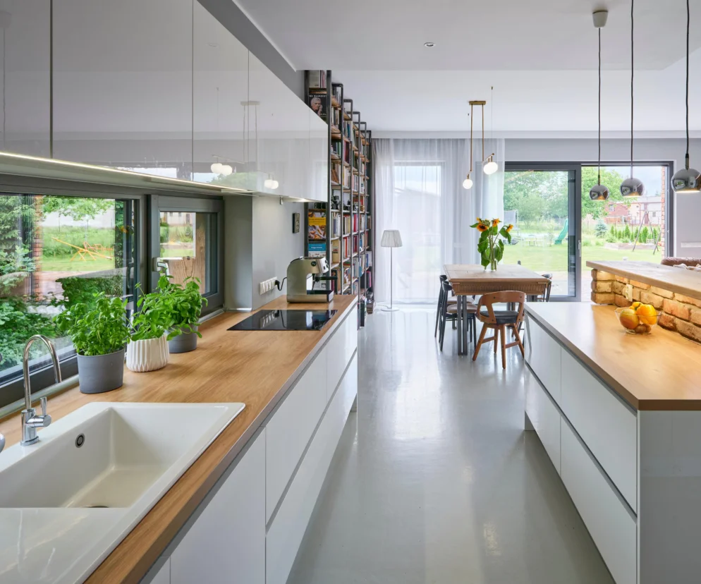

Autor: Marcin Czechowicz, projekt: Paulina Bień, Tomasz Bień/BIEŃ ARCHITEKCI Gładka, jednolita podłoga z żywicy epoksydowej płynnie łączy salon, kuchnię i jadalnię w elegancką, spójną przestrzeń o nowoczesnym charakterze. Ponadto pięknie odbija światło, prowadzając do wnętrza wrażenie lekkości i świeżości

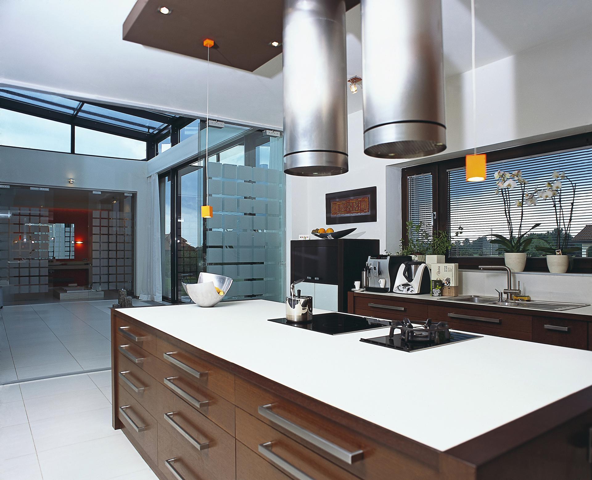

Autor: Mariusz Bykowski, projekt: Hanna Pietras Popularnym sposobem na optyczne powiększenie strefy dziennej jest zlikwidowanie pełnych ścian między kuchnią a salonem

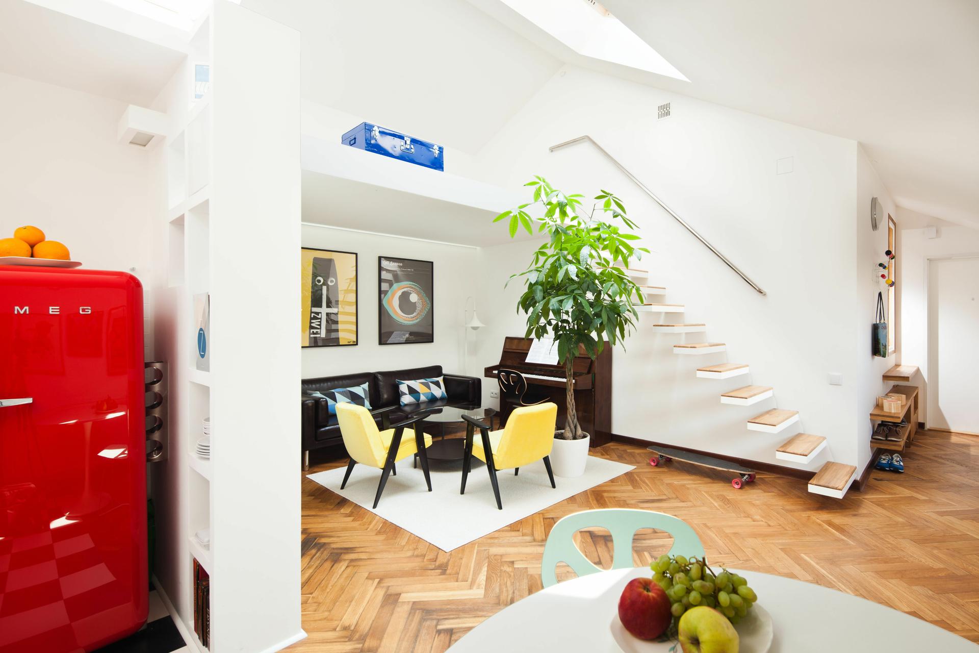

Poddasze
Autor: Marcin Czechowicz, projekt przebudowy: Zbigniew Sąsiadek, wnętrz: Barbara Sąsiadek Schody o lekkiej ażurowej konstrukcji dzielą otwartą przestrzeń poddasza

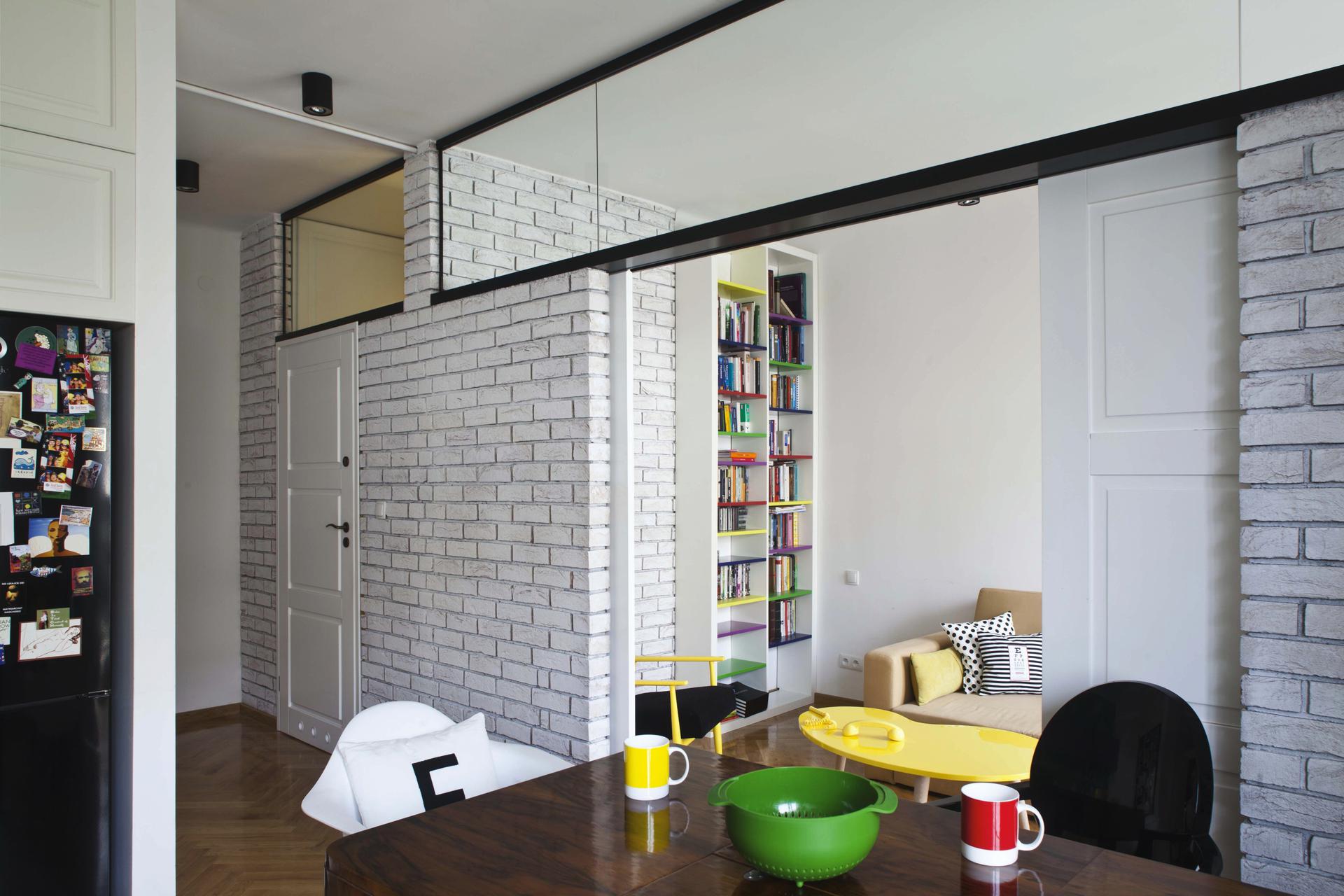

Autor: Andrzej Szandomirski, projekt: Wojciech Kopczyński, Paweł Kubacz Szklane, ruchome przepierzenia pozwalają dzielić i łączyć pomieszczenia zależnie od potrzeb. Nie zamykają jednak przestrzeni do końca, co sprawia, że światło może przenikać z jednego pomieszczenia do drugiego

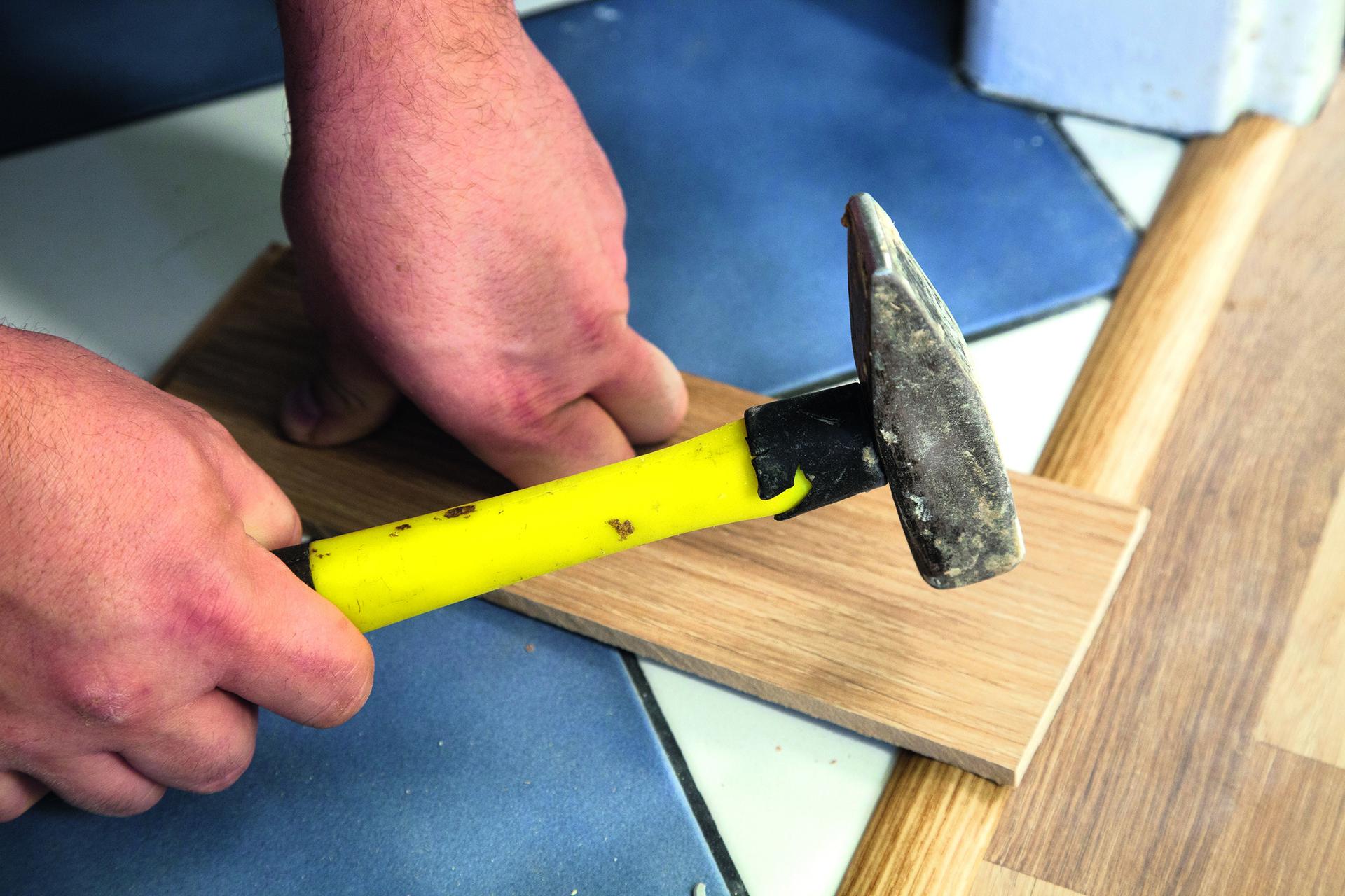

Łączenie różnych rodzajów posadzki w przypadku powiększania pomieszczeń jest kłopotliwe. Jeśli jednak nie chcemy kłaść nowej na całej powierzchni, a łączymy na przykład parkiet z dwóch różnych pomieszczeń, wiadomo, że ułożenie w każdym z nich jest inne i wzoru nie da się połączyć. Dodatkowo po wyburzeniu ściany powstaje przerwa­ w parkiecie. Jednym z możliwych rozwiązań jest wypełnienie tego miejsca deską z takiego samego gatunku i koloru drewna jak łączone posadzki, która wizualnie nam ją ujednolici. Oczywiście da się to zrobić tylko wtedy, jeśli oba pomieszczenia miały taki sam parkiet.
Czytaj też: Jak zadbać o dobrą jakość powietrza w domu? Jaki system wentylacyjny wybrać?
Innym rozwiązaniem, zamiast próby dopasowania nowej posadzki do istniejącej lub uzupełniania starej, jest celowy zabieg zróżnicowania ich, na przykład w miejscu foteli, zestawu wypoczynkowego i stolika zostawiamy drewno, a na reszcie układamy płytki, które mogą otaczać drewno z każdej strony. W zależności od potrzeb na styku drewna z płytką można zastosować listwy łączeniowe albo cienką warstwę dylatacyjną z korka.
W ten sposób unikniemy przypadkowych wypełnień, które zaburzają układ wzoru, a uzyskamy ciekawe rozwiązanie, przy którym granica między dawnymi pomieszczeniami nie będzie już widoczna, a jednocześnie będzie zachowana spora część dawnej posadzki.
Przy zabudowie balkonu możemy próbować dobrać taki sam rodzaj płytek czy parkietu i dołożyć je według sposobu układania w pozostałym pomieszczeniu.
