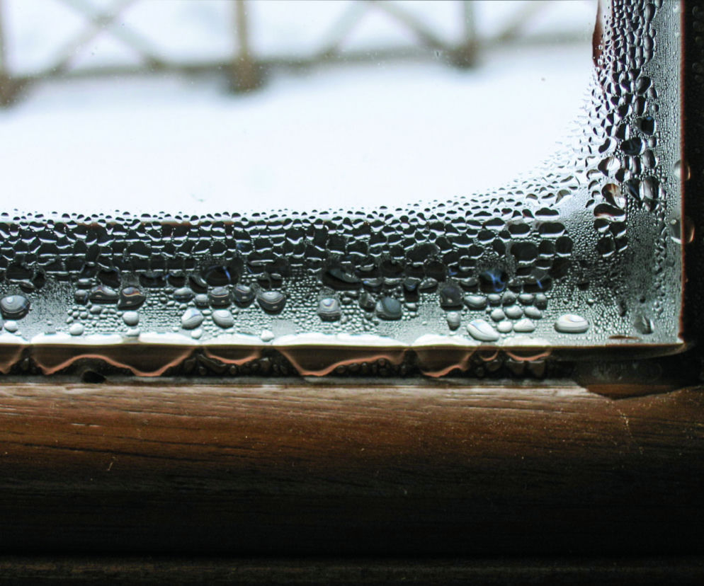

Zaparowane okna i skraplająca się przy ramach para wodna to pierwsze objawy problemów z wentylacją

3. Zaparowane okna
Pierwszym niepokojącym objawem, bardzo łatwo zauważalnym, jest para wodna skraplająca się na powierzchni szyb w oknach. W budynkach o źle działającej wentylacji stężenie wilgoci w powietrzu jest na tyle duże, że para wodna zaczyna się wykraplać na chłodnych powierzchniach. Ponieważ najzimniejsze w pomieszczeniu są zazwyczaj okna, więc to właśnie na nich zaczyna się wykraplanie. Najpierw w dolnej części, a im więcej wilgoci, tym zaparowanie większe. Pary może być na tyle dużo, że woda zaczyna spływać po powierzchni szyb. Może też zbierać się na parapetach. Jeżeli dochodzi do osadzania pary wodnej na oknach, to z reguły wilgoć wykrapla się też na powierzchni ościeży okiennych lub nawet na całych ścianach zewnętrznych. W czasie dużego mrozu, gdy ramy okienne wyjątkowo silnie się wychładzają, woda może na nich zamarzać. Równie często jak na oknach para wodna wykrapla się także w łazienkach, na powierzchni luster i na ścianach. W tych pomieszczeniach co prawda temperatura jest wyższa niż w pozostałych, lecz również ilość wilgoci jest wyższa.
