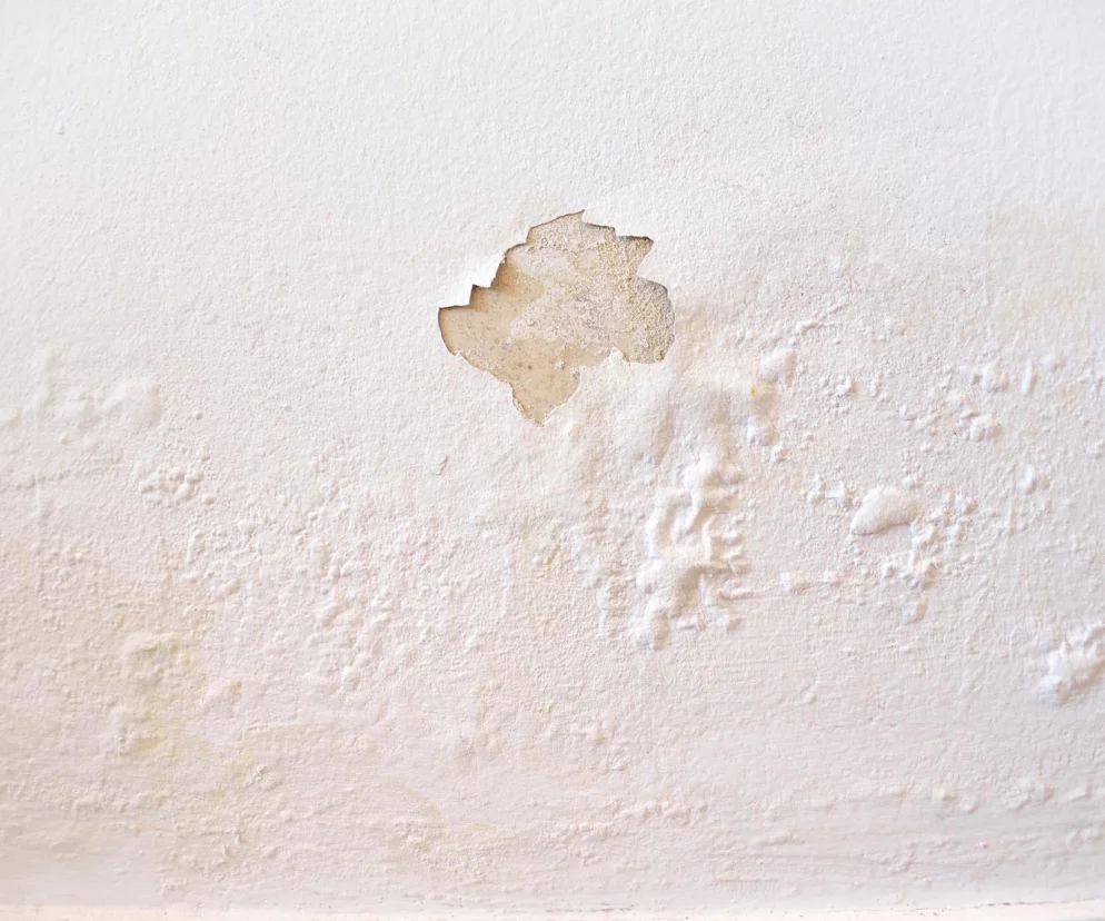

Biała ściana z widocznym łuszczeniem farby i bąblami od wilgoci. O przyczynach awarii przeczytasz na Muratordom.

Miejsce występowania plamy jest ważną wskazówką, ale rzadko wystarcza do diagnozy. Zacieki pojawiające się po deszczu mogą wskazywać na nieszczelność dachu, elewacji albo obróbek. Wilgoć przy podłodze i na dolnych partiach ścian może kierować uwagę na izolację przeciwwilgociową lub wodę z gruntu. Mokra plama na ścianie czy suficie może mieć związek z instalacją. Zawilgocenie narożników i ościeży bywa natomiast skutkiem obniżonej temperatury powierzchni i kondensacji.
Nie należy jednak naprawiać domu wyłącznie na podstawie wyglądu plamy. Najpierw warto sprawdzić wilgotność i temperaturę powietrza, działanie wentylacji oraz wilgotność przegród. W trudniejszych przypadkach stosuje się m.in. termowizję, próby szczelności, kontrolę instalacji czy odkrywki izolacji. Celem badania powinno być wskazanie źródła wody, a nie tylko miejsca, w którym wilgoć stała się widoczna.
