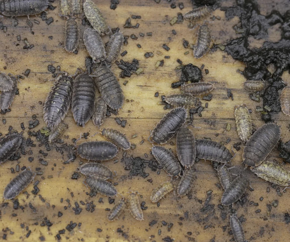

Prosionki łatwo rozpoznać. Mają spłaszczone, segmentowane ciało, kilka par odnóży i szarawy lub brunatny kolor, dzięki czemu łatwo wtapiają się w ziemię, korę, liście i próchniejące drewno. Mimo dość uroczej nazwy wiele osób się ich brzydzi. Choć nazywa się je niekiedy potocznie „robakami”, nie są to owady. To skorupiaki, tak samo jak np. rak albo krewetka.
Ich obecność zwykle zdradza jedno: w danym miejscu jest wilgotno, ciemno i znajduje się tam materia organiczna. Prosionki potrzebują wilgoci do przetrwania. W naturze wybierają miejsca, w których ziemia nie przesycha zbyt szybko, a jednocześnie mają dostęp do rozkładających się resztek roślinnych. Najchętniej chowają się pod kamieniami, deskami, opadłymi liśćmi, korą, donicami, w kompostownikach oraz przy butwiejącym drewnie. Unikają przesuszenia, dlatego w słoneczne, gorące dni rzadko wychodzą na otwartą przestrzeń.

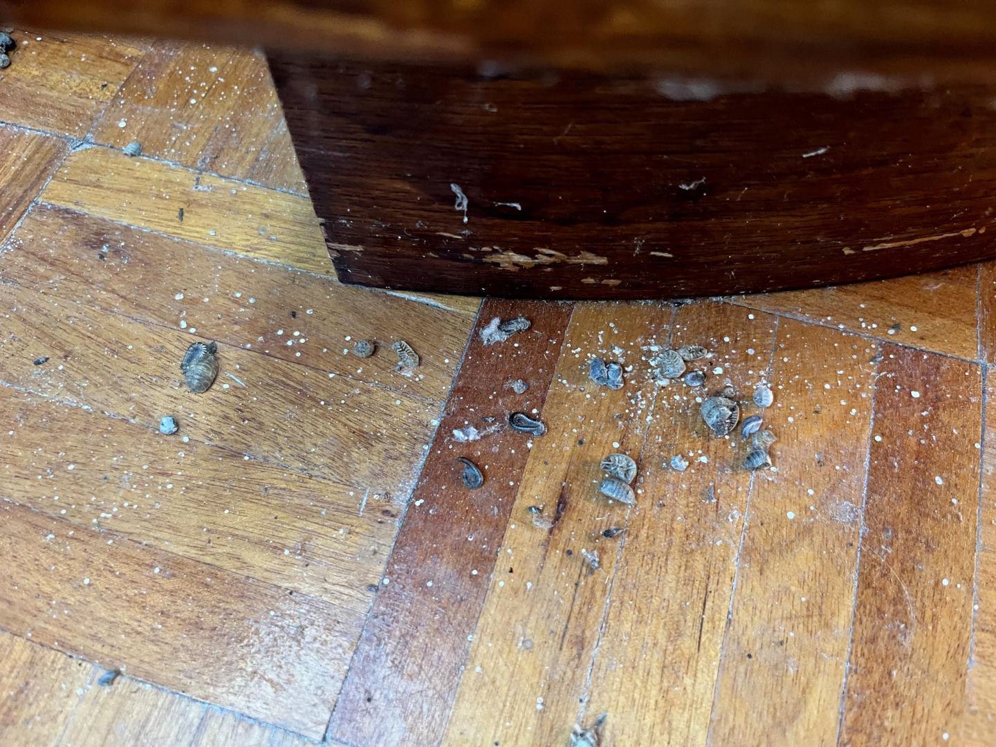

martwe prosionki w domu
Autor: p4tterncuttr/ Getty Images Obecność martwych prosionków domu to sygnał, że te skorupiaki upodobały sobie wilgotne zakamarki naszych pomieszczeń.
Czy prosionki są szkodliwe? Czy gryzą?
Dla ludzi prosionki nie są groźne. Nie gryzą, nie żądlą i nie niszczą mebli, tkanin ani elementów konstrukcyjnych domu. W pomieszczeniach są przede wszystkim przypadkowymi gośćmi. Jak wspomniano, nie czynią także szkód w ogrodzie, a wręcz mu pomagają. W gruncie rzeczy ich jedyną wadą jest wygląd, który w wielu osobach budzi odruch obrzydzenia. To jednak stworzenia całkowicie niegroźne.
Problem zaczyna się wtedy, gdy prosionki pojawiają się regularnie i w większej liczbie, bo może to wskazywać na zawilgocenie budynku, słabą wentylację albo zbyt mokre podłoże wokół fundamentów. Jeśli prosionki stale wracają, najważniejsze jest znalezienie miejsca, które je przyciąga. Może to być przeciek pod zlewem, wilgotna ściana w piwnicy, stale mokra ziemia w doniczkach albo warstwa liści i ściółki przylegająca bezpośrednio do fundamentów.
