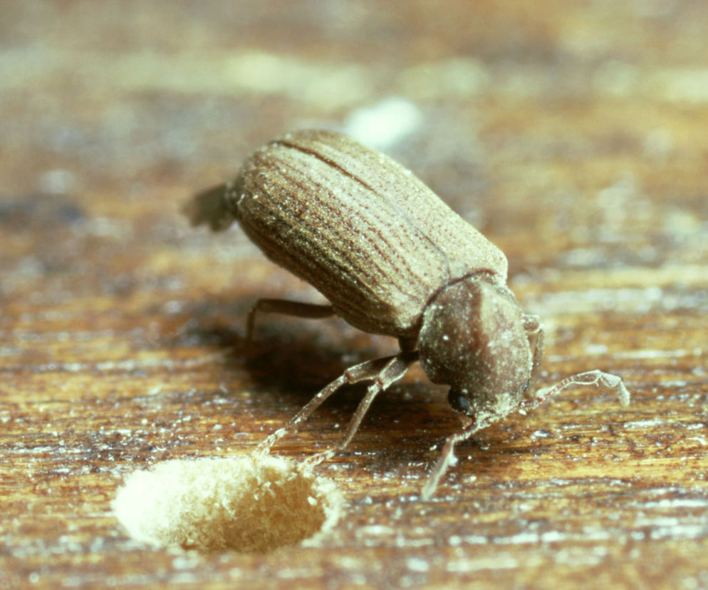

Specjaliści ostrzegają, że w ciągu 8-10 lat szkodniki drewna mogą do tego stopnia zniszczyć belki i słupy, że utracą nośność, co narazi nas na niebezpieczeństwo katastrofy budowlanej. W pierwszej fazie owady działają dyskretnie. Wtedy szkodników drewna nie widać, nie ma też żadnych śladów zniszczenia. Tylko w kompletnej ciszy do twych uszu dochodzi ciche, miarowe skrobanie, które z czasem będzie się nasilało. Po pierwszej rójce, kiedy to larwy zdążyły się zmienić w poczwarki i dalej w osobniki dojrzałe, można się natknąć na puste otwory, których wcześniej nie było. Ich średnica oraz kształt są cennymi wskazówkami pomocnymi w ustaleniu rodziny, do której zalicza się szkodnik, a nawet jego gatunku.

Jeszcze większe otwory pozostawia szkodnik drewna - borodziej próchnik, jednak łatwo je odróżnić po postrzępionych krawędziach. Borodziej jest ponadto dość rzadkim chrząszczem, lubiącym drewno wilgotne, atakującym przeważnie bardzo stare sosny. Dziurki do 2,2 mm średnicy mogą być sprawką kołatków – domowego bądź upartego, lubiących różne gatunki drewna. Kołatek uparty „dobija” drewno już zaatakowane przez grzyby.
Kołatek domowy, tykotek pstry, miazgowiec parkietowy: szkodniki drewna
Kołatek domowy nie gardzi też drewnem zdrowym. Jego obecność zdradza charakterystyczne stukanie i stąd ta zabawna nazwa. Jeśli dziurki mają średnicę 2-4 mm, a drewno to buk lub dąb, mamy prawdopodobnie do czynienia z innym szkodnikiem - tykotkiem pstrym. Jeśli z zaatakowanych miejsc dochodzi też charakterystyczne postukiwanie, możemy mieć pewność, że chodzi o niego. Owad ten preferuje drewno wilgotne i zagrzybione. Jeszcze mniejsze otwory, do 1,5-2 mm średnicy, pozostawia miazgowiec parkietowy, zadowalający się częściej deskami, meblami lub mniejszymi przedmiotami, byle były z dębu lub jesionu.
