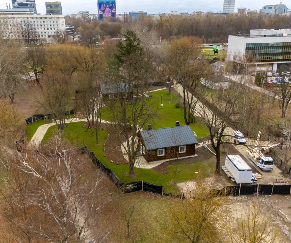

Dwa zrekonstruowane domki fińskie stanęły w Parku Pole Mokotowskie przy ul. Leszowej. Prace wykończeniowe potrwają do końca kwietnia. Wokół domków zbudowaliśmy alejki z nawierzchni mineralnej, posadziliśmy nowe rośliny i postawiliśmy stojaki rowerowe - podaje stołeczny Zarząd Zieleni. - Nawiązują do powojennej historii Warszawy i dawnej zabudowy tego miejsca. W przyszłości przestrzeń ta stanie się centrum kulturalnym, którego animacją zajmie się Biuro Kultury.

- Rekonstrukcja domków została wykonana z zastosowaniem prefabrykowanej technologii modułowej. Elementy zostały wykonane przez wykonawcę w warsztacie, a następnie przetransportowane na miejsce budowy w celu montażu - informuje ZZM. - Początkowo planowaliśmy wykorzystać zachowane fragmenty dwóch ostatnich domków pozostałych w parku, jednak ze względu na ich zły stan techniczny podjęliśmy decyzję o pełnej odbudowie oraz wzniesieniu konstrukcji od podstaw.
Do zadań wykonawcy należy też wykonanie nowych nawierzchni mineralnych prowadzących do domków, przy których stanie mała architektura w postaci wiaty śmietnikowej, koszy na śmieci i stojaków rowerowych. Prócz tego miał wykonać nowe nasadzenia drzew, krzewów, bylin, traw ozdobnych oraz założenia trawnika.
