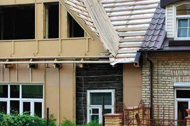

Ocieplenie elewacji metodą lekką suchą: zasady wykonania i kolejność prac
Przed przystąpieniem do prac związanych z ocieplaniem elewacji metodą lekką suchą warto zapoznać się z prawidłowymi zasadami wykonania tego wykończenia i stosowanymi w tej metodzie materiałami.

2. Układanie termoizolacji na ścianach
Do termoizolacji ścian najlepiej użyć wełny mineralnej półtwardej w płytach. Jeśli elewacja ma być wykończona tynkiem, powinno się zastosować wełnę, którą poleca producent danego systemu – najlepiej skonsultować to z doradcą technicznym. Wełnę należy układać w dwóch warstwach, w następujący sposób:
  • listwy podtrzymujące pierwszą warstwę ocieplenia muszą być zamocowane poziomo do elewacji. Dzięki temu nie będą blokowały ruchów drewna w elewacji i nie doprowadzą do zawieszania się jej elementów podczas zmiany wymiarów wynikających z kurczenia się oraz pęcznienia drewna zależnie od zmian wilgotności. Taki układ listew zapewnia też lepsze izolowanie miejsc wokół stolarki otworowej. Rozstaw listew powinien być taki, aby płyty wełny wchodziły pomiędzy nie ciasno, a one same powinny być zabezpieczone impregnatem do drewna;
  • pierwsza warstwa ocieplenia, grubości 5 cm, powinna być ułożona bezpośrednio na elewacji drewnianej. Dla uzyskania lepszego efektu ochrony przed wilgocią wskazane jest zastosowanie w tej warstwie wełny mineralnej z welonem szklanym. Wełnę układamy tak, aby welon znalazł się od strony elewacji drewnianej i się z nią stykał. Pierwsza warstwa ocieplenia pełni zarazem funkcję wentylacyjną, umożliwiając powietrzu dostęp do drewna i zapewniając mu odpowiedni przepływ, a zarazem odprowadzenie nadmiaru wilgoci pojawiającej się na styku ocieplenie – drewno;
  • foliowanie – tak wykonaną pierwszą warstwę ocieplenia zakrywamy szczelnie folią paroizolacyjną;
  • druga warstwa ocieplenia z płyt półtwardej wełny mineralnej grubości na przykład 10 cm; przytwierdzamy ją pomiędzy pionowymi listwami zamocowanymi do listew pierwszej warstwy. Mocowanie musi być przesuwne po to, by nie blokować ruchu w górę i w dół warstw poniżej, a listwy rozstawione tak, by między nie ciasno wchodziły płyty wełniane. Muszą one przykrywać połączenia płyt wełny z pierwszej warstwy ocieplenia i utrzymujący ją ruszt drewniany.
W trakcie wykonywania drugiej warstwy ocieplenia wokół otworów okiennych przygotować trzeba ramę z listew dystansowych, która posłuży do ewentualnego zamocowania stolarki otworowej przesuniętej do granicy nowego ocieplenia. Może także zostać użyta do montażu elementów wykończenia elewacji i uszczelnienia z odprowadzeniem wody w miejscu połączenia stolarki z nowym ociepleniem domu. Elementy rusztu powinny być zabezpieczone impregnatem do drewna.
