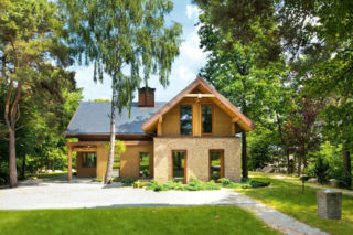

Kiedy pan Eugeniusz przywiózł tu architekta, on też zakochał się w tym miejscu i... zaprojektował taki dom, który stał się częścią otoczenia. Płynąc Wisłą, trudno dostrzec ten budynek na brzegu. Niska drewniana bryła domu niknie między drzewami. To było główne zadanie architekta – zaprojektować dom, który idealnie wtopi się w pejzaż, stanie się jego naturalną częścią. Teraz nawet nowoczesna przeszklona ściana spełnia to zadanie, bo odbija trawę i drzewa. Nie ma sensu, aby architektura starała się dominować nad urodą takiego miejsca. Wystarczy, jeśli nie zaszkodzi krajobrazowi.
Elewacja z drewna i granodiorytu. Czym jest bezspoinowy mur chorwacki?

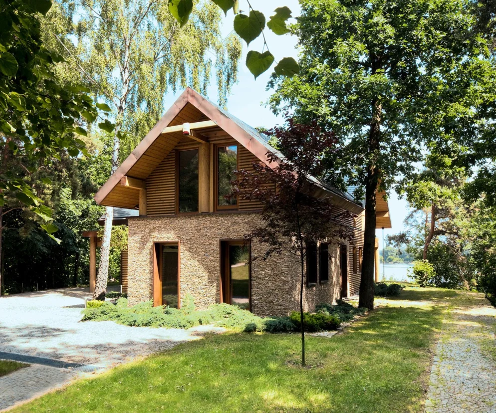

Bryła domu nawiązuje do wiejskiej architektury. Oglądana od strony rzeki przywołuje skojarzenia z tradycyjnymi niskimi chałupami budowanymi na planie prostokąta i przekrytymi dwuspadowym dachem. Budynek wydaje się być nieduży, tymczasem wcale taki nie jest. Od frontu i ogrodu dom pokazuje nieco bardziej skomplikowane oblicze. Bryła ma dwa skrzydła zróżnicowane przez wnęki tarasowe zadaszone wysuniętymi okapami dachu. Także materiały elewacyjne są tam bardziej reprezentacyjne niż drewno oglądane od strony rzeki. Od frontu dom jest wykończony nie tylko drewnem, ale także kamieniem – granodiorytem. Pojawia się on na tej części bryły, w której są sypialnia i łazienka gospodarzy.
Dobór barw oraz bezspoinowy sposób ułożenia kamienia (tak zwany mur chorwacki) sprawiają, że kompozycja jest naturalna i stonowana. Aby się taka stała, trzeba było precyzyjnie zsynchronizować tony kolorów materiałów elewacyjnych. Jeden z odcieni brązu w kamiennej części jest identyczny jak barwa drewna na elewacji i dzięki temu doskonale z nim zestrojony. Brąz na drewnianym fragmencie elewacji płynnie przechodzi w brązowo-piaskowo-szary kolor kamienia – granica między materiałami nie jest w żaden sposób podkreślona. Drewniane listewki zdają się wychodzić z kamiennej części. Całości dopełnia łupkowy, grafitowy dach. Oczywiście, aby dom stał się częścią pejzażu, wszystkie wykańczające go materiały musiały być naturalne. I są, a ich kolory to echo tych pojawiających się w ogrodzie.

Dom ma konstrukcję słupową z bali okorowanych rozlokowanych co 2,3 m i spiętych podwójnymi belkami stropowymi, które usztywniają konstrukcję. Wyjątkiem od rytmicznego rozmieszczenia słupów jest otwarta strefa dzienna – tu jest ich mniej, bo funkcję konstrukcyjną częściowo przejęła usytuowana w jej centrum ściana kominowa. Z bali wykonana jest także masywna konstrukcja ścian zewnętrznych ocieplona 20-centymetrową warstwą wełny.
Zewnętrzne poszycie zrobiono z płyt OSB wykończonych przybitymi do nich listwami drewnianymi. Szczeliny między nimi a poszyciem z płyt pozwalają na odprowadzenie wody pochodzącej z opadów. Jednak bale pełnią tu zadanie nie tylko praktyczne, ale także estetyczne. Architekt umieścił jeden z nich przy strefie wejścia, a sześć co 2,3 m na tarasie. W obu przypadkach o ich rozlokowaniu zdecydowały jedynie względy lekkie zadaszenia – drewniane w strefie wejścia i szklane nad tarasem.

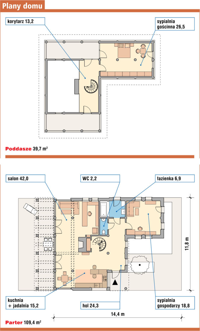

Przewrotnie bryła domu, która z zewnątrz nawiązuje do tradycji, wewnątrz jest zaprojektowana na modernistycznym planie. We wnętrzu podziały zostały ograniczone do niezbędnego minimum. Na parterze hol wejściowy płynnie łączy się z pokojem dziennym, jadalnią i kuchnią. Poza tym wysoka, dwukondygnacyjna część strefy dziennej – nad salonem i jadalnią – otwiera się na przestronną antresolę. W części mieszkalnej wydzielone są tylko sypialnia gospodarzy, łazienka i WC.

Rzuty domu z drewna i kamienia
