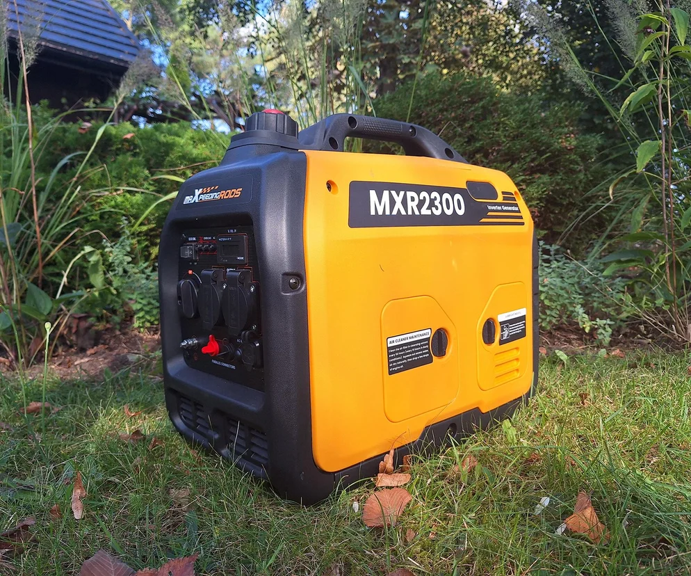

Agregat prądotwórczy
Autor: Olga Kass/ Archiwum prywatne
Agregat prądotwórczy może się okazać przydatny każdemu – na biwaku, działce rekreacyjnej lub w garażu, do którego nie doprowadzono prądu. Agregat prądotwórczy przyda się w wielu sytuacjach. Zabierzemy go ze sobą na działkę, gdzie nie ma jeszcze podciągniętego zasilania, aby móc korzystać z elektronarzędzi i innych sprzętów elektrycznych. Uratuje nas w razie awarii i braku dostawy energii. Gdy nagle zabraknie prądu, do generatora podłączymy oświetlenie, lodówkę, komputer, system alarmowy i inne niezbędne urządzenia. Mały agregat prądotwórczy to z kolei niezły sprzęt biwakowy.

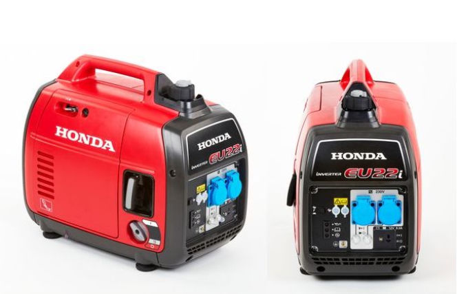

Agregat prądotwórczy Honda EU 22i
Autor: materiały prasowe/ Materiały prasowe Agregat prądotwórczy Honda EU 22i
  • Agregat prądotwórczy Honda EU 22i
Moc: 1,8 kW (znamionowa), 2,2 kW (maksymalna); napięcie: 230 V/ 400 V; silnik: benzynowy; pojemność: 121 cm3; rozrusznik: ręczny; pojemność zbiornika paliwa: 3,6 l; czas pracy po jednym tankowaniu: 3 h 50 min (w Trybie Pracy Ekonomicznej nawet 7-8 h); liczba gniazd: 2 x 230V 16 A, jedno 12V - 8,3A (DC); poziom hałasu: 90 dB; ciężar: 21,1 kg.Do dodatkowych zalet należy gniazdo prądu stałego (DC) przeznaczone do ładowania akumulatorów typu samochodowego. Na panelu przednim umieszczone są: lampka kontrolna czujnika oleju, ostrzegawcza przeciążenia, kontrolna zasilania, bezpieczniki obwodów prądu zmiennego, bezpiecznik obwodu prądu stałego, włącznik trybu ECO, gniazda równoległego połączenia dwóch generatorów, zacisk uziemienia. W EU 22i zastosowano nowe rozwiązanie – zawór paliwa, który ułatwia użytkownikom prawidłową obsługę agregatu poprzez całkowite wypalenie paliwa. W opcji dostępne są: licznik motogodzin, kabel do ładowania akumulatorów, kabel do autosynchronizacji, pokrowiec ochronny. Cena: 4900 zł
