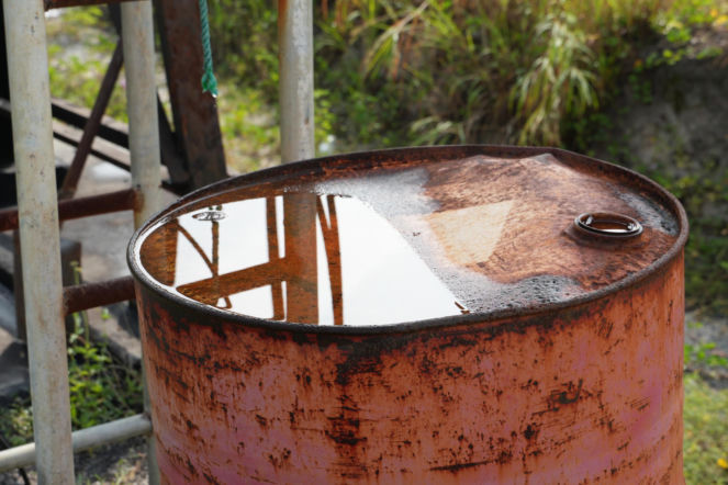

Jaka beczka na wędzarnię?
Żeby mieć własną wędzarnię, potrzebna jest metalowa beczka i kawałek metalowej rury, którą dym popłynie z paleniska do wędzarni. Prostą wędzarnię z beczki ustawiamy w ogrodzie, w takim miejscu, żeby dym nie przeszkadzał domownikom i sąsiadom.
Na wędzarnię wystarczy stara metalowa beczka – stalowa lub ocynkowana, ale niemalowana w środku. Może być nawet pordzewiała, ale musi być czysta – bez zanieczyszczeń chemicznych (resztek farb, bitumów, oleju), które w momencie podgrzania emitowałyby jakieś lotne związki.
Beczkę i inne elementy potrzebne do zrobienia wędzarni możemy spróbować kupić za parę groszy na złomie. W sprzedaży są też gotowe nowe beczki na wędzarnię do samodzielnego montażu, z uchwytami do przenoszenia, pokrywą i poprzeczkami do zawieszania mięsa. Poprzeczki do zawieszenia mięsa lub serów mogą też stanowić wąskie listwy drewniane albo metalowe pręty położone na wierzchu beczki.

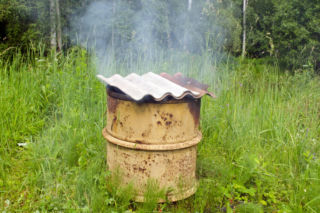

Czym przykryć wędzarnię z beczki?

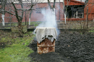

Wędzarnię z beczki trzeba okryć, aby dym pozostawał w jej środku. Osłona jednak nie może być zbyt szczelna, ponieważ wędzenie wymaga regulowania ilości dymu w komorze. Wędzarnię można przykryć np. mokrymi workami jutowymi, płótnem, może być też stary, niezbyt gruby koc.

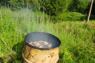

Rozpalamy ognisko i rozgrzewamy wędzarnię. Palimy suchym drewnem, żeby osiągnąć bardzo dużo żaru. Jednak nie można dopuścić, żeby w wędzarni pojawił się ogień. Gdy beczka jest nagrzana, zawieszamy w niej produkty do wędzenia.
Najpierw osuszamy mięso lub ryby gorącym dymem – bez przykrycia przez 40-60 minut w niezamkniętej wędzarni. Temperatura dymu to około 50°C.

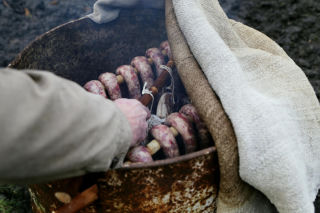

Następnie można zacząć właściwe wędzenie w temperaturze 55-60oC. Teraz wędzarnię przykrywa się wiekiem, grubym kocem, kilkoma warstwami grubej tkaniny, tak żeby zatrzymać w niej gorący dym. Na żar dokłada się mokre drewno, żeby powstało dużo dymu. Długość wędzenia zależy od rodzaju mięsa, kiełbas lub sera, ich wielkości oraz tego, jaki efekt chcemy osiągnąć. Wędzenie może trwać 2-3 godziny, ale są miłośnicy powolnego procesu trwającego nawet 8-10 godzin. Po wędzeniu mięso i kiełbasy zwykle parzy się w gorącej wodzie.
