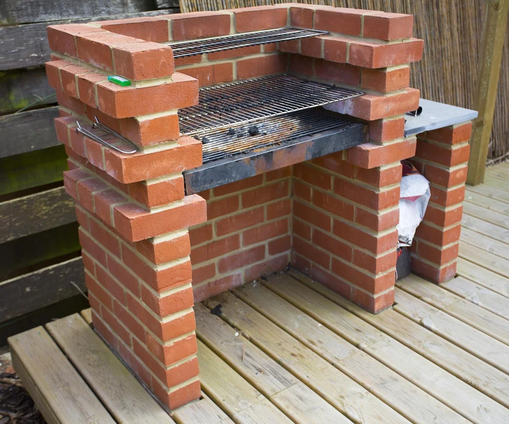

Murowany grill ogrodowy z cegły klinkierowej
Autor: Mariusz Bykowski Zaletą grilla murowanego jest duże palenisko, dzięki czemu nikt nie będzie czekać w kolejce na swoją kiełbaskę

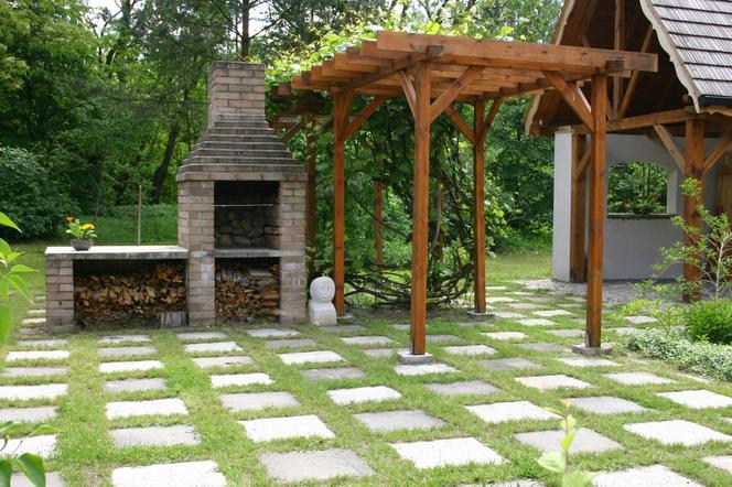

Wiata ogrodowa z grillem
Autor: Piotr Mastalerz W dużych ogrodach można tworzyć specjalne miejsca do spotakań i biesiad na świeżym powietrzu. Ich nieodzownym elementem jest grill. Projekt ogrodu: Olga Dobrowolska

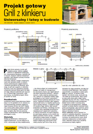

Projekt grilla z klinkieru Murator 5/2018
Autor: Elżbieta Borkowska-Gorączko
Dodatek do Muratora 5/2018 - Projekt grilla z klinkieru
Projekt grilla ogrodowego z klinkieru do samodzielnego zbudowania znajdziesz w majowym numerze miesięcznika "Murator" i na stronie miesiecznik.murator.pl.
