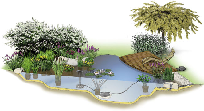

Oczko wodne - wizualizacja
Autor: Agnieszka i Marek Sterniccy Oczko wodne - wizualizacja projektu
Projekt oczka wodnego
Prezentowane oczko wodne ma około 25 m2 powierzchni. Jednak dzięki nieregularnym kształtom brzegów gdziekolwiek byśmy usiedli, wyda się większe, niż jest w rzeczywistości. Wrażenie to zwiększa częściowe przysłonięcie dalekich planów ogrodu kilkoma grupami roślin posadzonych w wodzie i na brzegach zbiornika. Te roślinne parawany nie pozwalają ogarnąć wzrokiem całego otoczenia, toteż miejsce to jest także bardziej przytulne. Drewniany podest zwieszający się nad taflą stawu to świetne miejsce na odpoczynek. Sąsiadujące z nim plaże – trawiasta i żwirowa – zapraszają do obcowania z wodą. Gdy znudzi nam się słońce, będziemy mogli szukać schronienia w cieniu posadzonej w pobliżu brzozy.

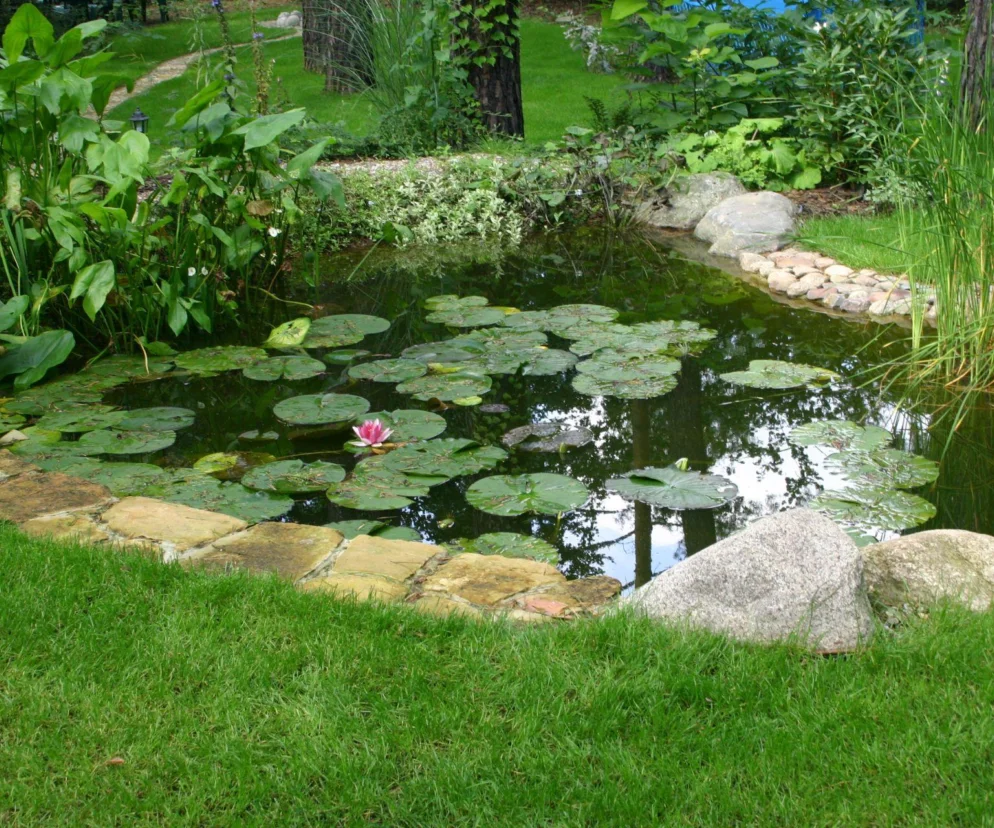

Decydującym etapem budowy oczka wodnego jest wykończenie jego brzegów. Tylko wtedy, gdy dobrze zamaskujemy materiał uszczelniający dno, będziemy zadowolony z efektów. Część brzegów umacniamy dużymi kamieniami osadzonymi na warstwie zaprawy cementowej. Stosujemy zaprawę bez wapna, bo jego związki przedostające się do wody mogłyby szkodzić rybom.
Na odcinku z łagodnym zejściem do wody przy podeście urządzamy żwirową plażę. Pozostałe fragmenty brzegu porasta trawa. Warto część brzegu uformować tak, aby umożliwić zwierzętom zamieszkującym zbiorniki wodne wygodny dostęp do wody i możliwość wydostania się z niej. Dobrze też na płyciźnie ułożyć kamienie wystające nad lustro wody.

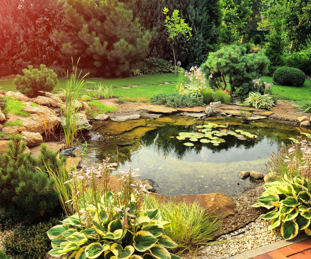

Rośliny są główną ozdobą oczka wodnego i jednocześnie maskują ewentualne niedoskonałości w jego wykonaniu. Przede wszystkim jednak pomagają zachować w nim równowagę biologiczną – natleniają wodę, ocieniają ją, chroniąc przed nadmiernym nagrzaniem, i dają schronienie wodnym zwierzętom. Nie należy jednak sadzić zbyt wielu roślin – ⅓ lustra wody powinna zostać niezarośnięta. Rośliny, które wybraliśmy do obsadzenia oczka, rosną także w naturalnych zbiornikach wodnych. Warto zdecydować się tylko na kilka gatunków – wtedy łatwiej można zapanować nad całą kompozycją.
