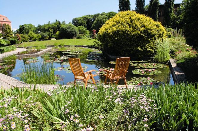

Autor: Piotr Mastalerz, projekt ogrodu: Olga Dobrowolska Rośliny decydują o jakości życia w oczku wodnym
Oprócz tego, że rośliny w oczku wodnym i wokół niego wyglądają atrakcyjnie, to zaopatrują wodę w tlen, dają schronienie owadom, ślimakom, rybom, zaskrońcom. Żaby oraz ropuchy składają skrzek wśród pędów i liści. Zbiornik wodny porośnięty roślinami staje się małym ekosystemem, w którym po pewnym czasie wykształca się równowaga biologiczna. Jej utrzymaniu sprzyja zacienienie wnętrza oczka wodnego, bo to ogranicza rozwój glonów. Poza tym bujne pędy świetnie maskują niedoskonałości brzegów zbiornika.

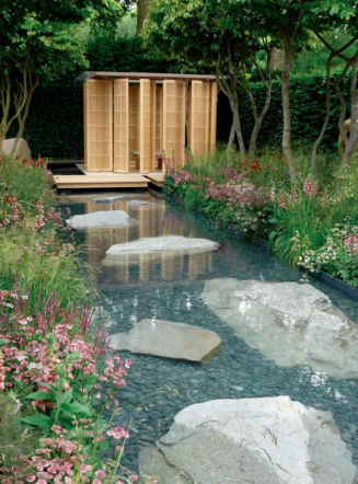

W oczku wodnym traktowanym jako element architektoniczny chętnie wykorzystuje się wodę ujętą w wyraźną zgeometryzowaną formę. Rośliny są tu jednym z równorzędnych elementów kompozycji, w której skład wchodzą także tafla wody, obrzeże, czasami fontanna, źródło lub rzeźba. W takich współczesnych rozwiązaniach lustro wody zazwyczaj pozostaje gładkie, a rośliny stosuje się powściągliwie.
Wewnątrz oczka wodnego pojawiają się one w niewielkich grupach. Zdobią je pojedyncze egzemplarze roślin, których liście i kwiaty pływają po wodzie lub wyrastają nad jej powierzchnię. Duże, efektowne kępy złożone z egzemplarzy jednego, dwóch lub trzech gatunków roślin umieszcza się w sąsiedztwie zbiornika.

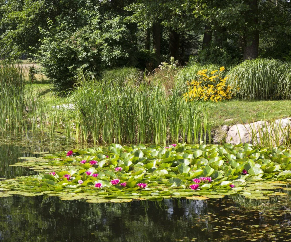

Autor: Piotr Gorączko Zbiornik wodny obsadzony roślinami jest ciekawym elementem ogrodu
