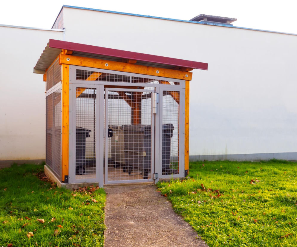

Osłona śmietnikowa z szarej siatki na trawniku przy białym budynku. O przepisach na Muratordom.
