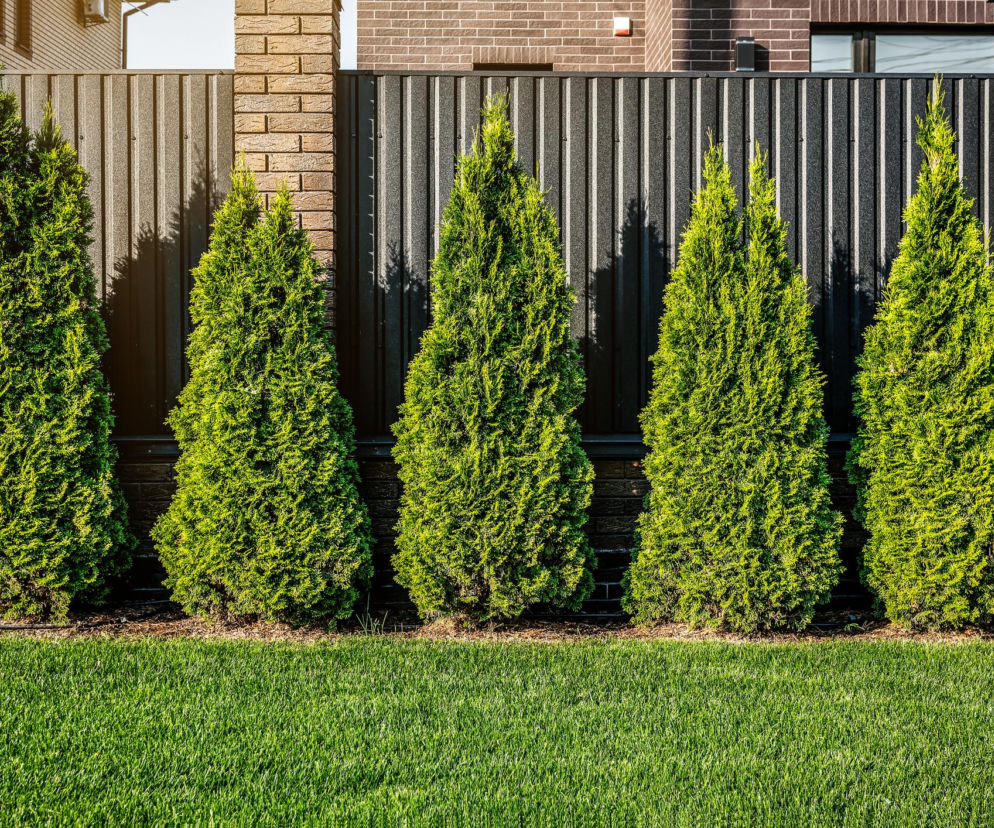

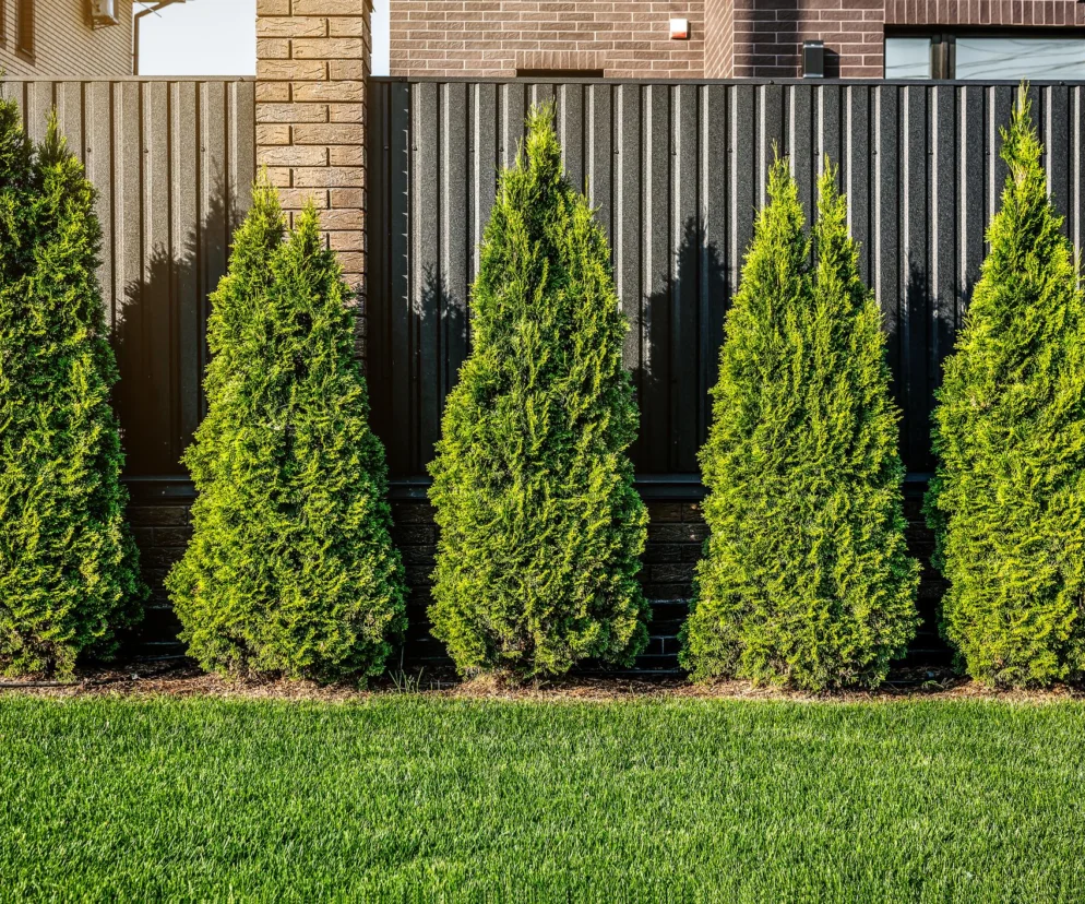

Ciemny płot panelowy z ceglanymi słupkami i rosnącymi przed nim tujami. O przepisach budowlanych czytaj w Muratordom.
