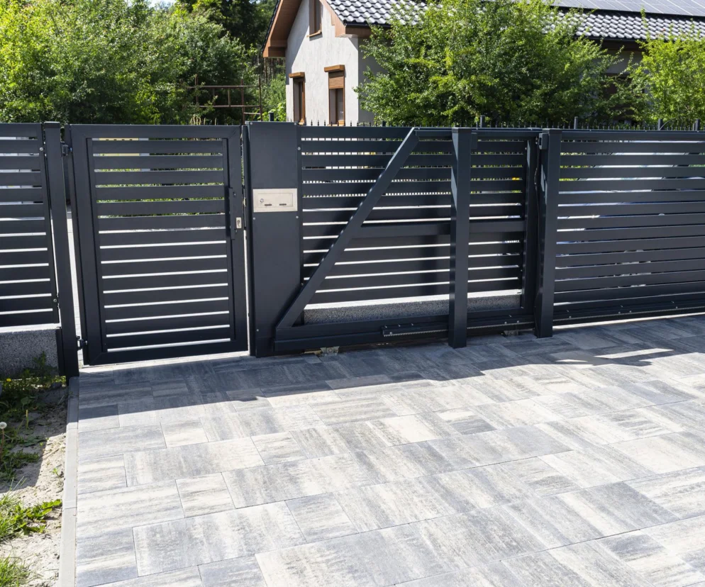

Nowoczesne grafitowe ogrodzenie z furtką i bramą. O przepisowych wymiarach furtki przeczytasz na Muratordom.

Minimalna szerokość furtki. Co mówią przepisy?
Dopiero tutaj pojawia się konkretna wartość. Zgodnie z obowiązującymi warunkami technicznymi furtka w ogrodzeniu nie może mieć mniej niż 0,9 m szerokości w świetle. Oznacza to, że po jej otwarciu do dyspozycji powinno pozostawać co najmniej 90 cm wolnego przejścia.
W tych samych przepisach określono również minimalną szerokość bramy - wynosi ona 2,4 m w świetle. W przypadku drogi pożarowej obowiązują dodatkowe wymagania wynikające z przepisów ochrony przeciwpożarowej.
Planując nowe ogrodzenie, nie możemy więc wykonać np. 70- czy 80-centymetrowego przejścia tylko dlatego, że taka furtka lepiej pasuje pomiędzy słupki.
